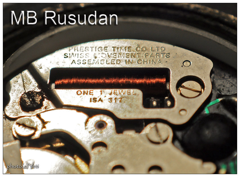

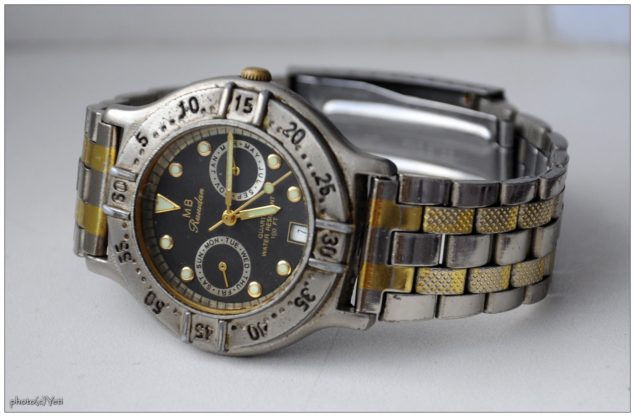

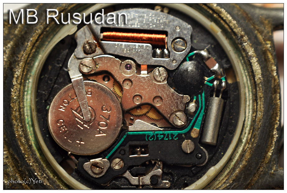

Сообщение от BogdaN78 Посмотреть сообщение
В кварце тоже есть колесные группы, камни, масло и т.д. и т.п. Нужен и репассаж, но реже чем механике.
Я так думаю, что в подобной "репассажной" процедуре нуждаются довольно дорогие кварцевые модели с не одним камнем внутри. Поскольку в подавляющем большинстве более дешевых моделей (если не во всех) указано "No jevels", шестеренки пластиковые, и хорошо, если механизм вообще разборный на винтах, а то бывает, что и просто запаян.
У меня, пожалуй, только одни кварцевые Casio MTP-3014 в свое время вышли из строя, возможно, по причине засорения, окисления и т.п. - батарейки начали садиться не за 2-3 года, а за 3-4 месяца. Остальные же работают десятилетиями. Рекордсменом из моих часов являются MB Rusudan на швейцарском механизме ISA 317 (аж с целым одним камнем) Они без всякого репассажа даже в полузаржавленном состоянии служат с завидной точностью уже без малого 25 лет.
