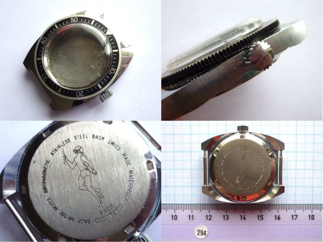

Доброго времени суток. На ебей продают вот такой корпус. Внутренний диаметр 30,5 мм, прижимное кольцо внутренним диаметром 26 мм. Подскажите, какой механизм стоял в этом корпусе ранее. Интересуюсь т.к. есть похожий корпус, а что внутрь поставить не знаю.
Спасибо.

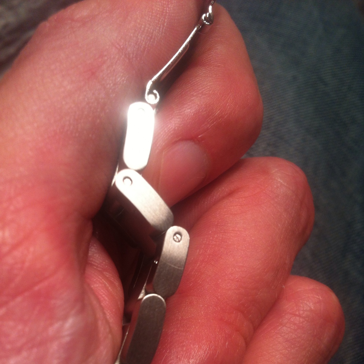

Ребят, есть проблемка. Купил браслет - надо убрать пру звеньев. Вооружившись самой маленькой отверткой я понял, что она не влезает, извините, в щель винтика. Подумал, ничего страшного, все равно впихну после ее заточки. В результате сточил до уровня лезвия, что край отвертки при минимальной нагрузке гнется, но в винт все равно не влезает. Попробовал шилом подтолкнуть винт с обратной стороны - он двигается до основания браслета, а дальше никак, но двигается. Из чего сделал вывод, возможно, иная технология вытаскивания этого винта, но мне, пока что, неведомая. Как вариант посетила мысль, быть может этот винт работает по аналогии пластиковых пистонов - суешь его и далее он раздвигается, но не уверен до конца. Думаю с отвертками сделал все возможное и найти какую-то специальную в сервис-центре, вряд ли, получиться. Какие есть мысли?

1. Это не винт. А, типа, шплинт.
2. Толкать надо с другой стороны.
3. Сильно. Лучше спецприбором, как у меня.
4. Что за браслет? Стрелки есть?

Насколько могу видеть по приведённому фото, это не винт, а нечто типа разрезной шпильки или шплинта.
Выталкивается с противоположной стороны.
Для этих целей удобно использовать инструмент типа Watch Link Remover, но можно обойтись и подручными средствами.

Hadley-Roma Solid Link Oyster Watch Band (Stainless Steel)
стрелки, да, есть - т.е. выдавливаю его, а потом, я так понимаю, вставляю внутрь тоже с усилием?!
Этот "винт" будет держаться нормально или целесообразно его смазать жидким держателем?

выдавливаю его, а потом, я так понимаю, вставляю внутрь тоже с усилием?! ?
Да, именно так.
Как правило, держатся нормально, но если сомневаетесь -- можно и смазать фиксатором соединений, просто для самоуспокоения.
Правда, раньше это не делали? На ютубе полно видео про браслеты. Вставлять обратно тем же концом, как он там стоял. Я ничем не мажу.
