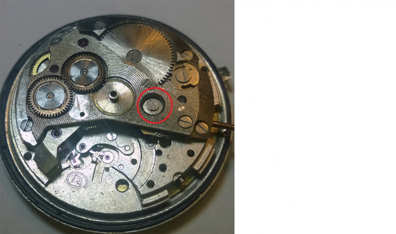

Сломал себе мозг! Не пойму в чем причина: часы когда лежат в любом положении ходят отлично, но при носке на руке начинают убегать. Такая беда появилась после ремонта автоподзавода у профи мастера. Часы Восток Амфибия новые. Автоподзавод сделали, а ход стал сильно неравномерным.

Сообщение от Rom242 Посмотреть сообщение
интервал взяли маленький для таких программ.
понаблюдайте хотя бы неделю
Причем тут интервал. Программы работают точно.
Причину я, кажется, нашел. Мастер, который делал ТО не закрутил один болтик. Обнаружил, когда вскрыл заднюю крышку и покрутил ЗГ. Болт этот болтается и при заводе пружины упирается головкой в мост автоподзавода. Закрутить его не могу - нет такой отвертки. Фотография не моя, но для наглядности сойдет.

Сообщение от Cancel Посмотреть сообщение
Этот винт с левой резьбой.
