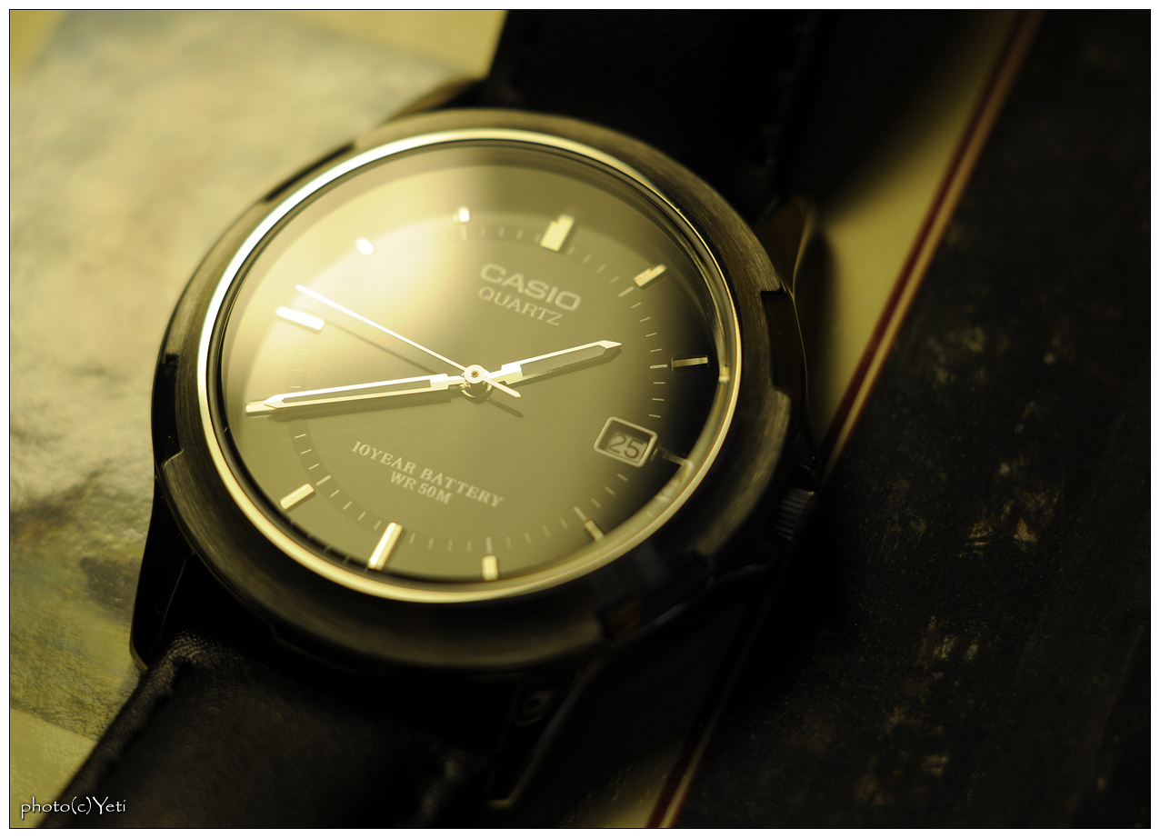

Мне нравится люм на моих Casio MTP-1219. Часы у меня уже больше 4 лет, но даже без какой-либо "специальной" засветки вечером (просто сижу за компом перед сном, на столе светил настольная лампа) свечения стрелок мне вполне хватает, чтобы часов в 5-6 утра в темноте спросоня разглядеть время (глаза-то после сна к темноте привыкшие видят даже слабое свечение). Люм на часах что-то из новинок состава. Но заметил одно не очень приятное свойство. На стекле изнутри появился какой-то еле заметный налет (виден только под косыми яркими лучами солнца). Я так предполагаю, что это что-то испарилось со стрелок. Разбирать часы не хочется (батарейка 10 лет, а крышка задняя на винтовой резьбе, не хочу нарушать герметизацию). Так что некоторые часы в плане люма бывают и "долгоиграющими".

У моего брата на Эдифайсах на стекле поползла черная такая паутинка. Он тоже думал, что какие-то испарения или батарея потекла. Понёс по гарантии в сервис, а ему сказали, что с Касио такое бывает и это какой-то особый вид грибка, который любит жить в стекле и по гарантии заменили стекло.
