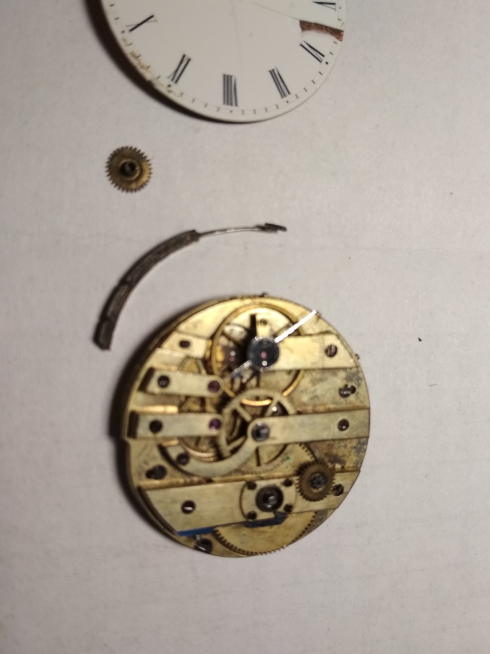

механизм карманных часов + ключ
Случайно! У меня оказался механизм карманных часов(были в золотом корпусе),
и к ним ключ.
Тема не моя, но есть понимание, что это все имеет определенную ценность для
конкретного лица, но я к сожалению его не знаю. Может отыщется на полях Форума.
Пишите, обсудим, договоримся.
