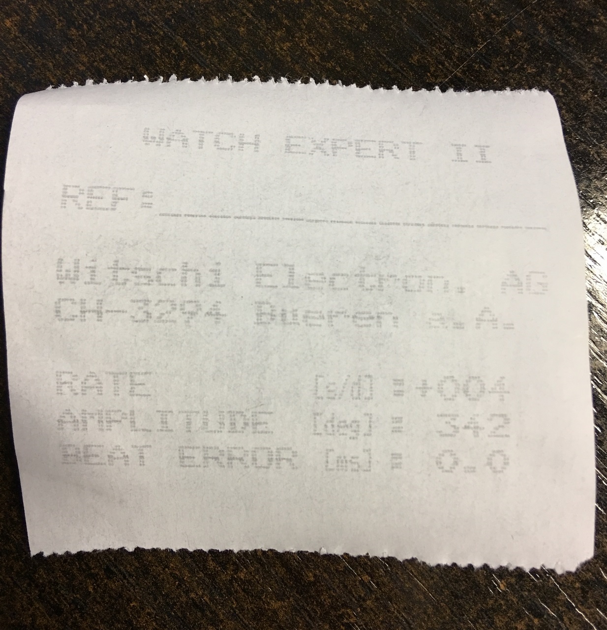

Доброго времени дня! Был намедни в сервисе, дали бумажку (на фото) и сказали идти восвояси. Типа все в порядке с ходом и точностью.
Полез в интернеты дабы разузнать, что за цифры вообще написаны и нашел http://forum.watch.ru/showpost.php?p...4&postcount=47 что 320 градусов, как бы за пределами нормы. Вот и думаю, чем это грозит в будущем и стоит ли впадать в отчаяние. Поясните, люди добрые.

Впадать никуда не стоит. Носить часы и радоваться жизни.

А по-моему - запас амплитуды у заведённых часов это отлично.

Так я и радуюсь. Просто хочу разобраться в сути, так сказать. Выходит не все, что пишут в интернете правда? Или 10 градусов допустимая погрешность?
