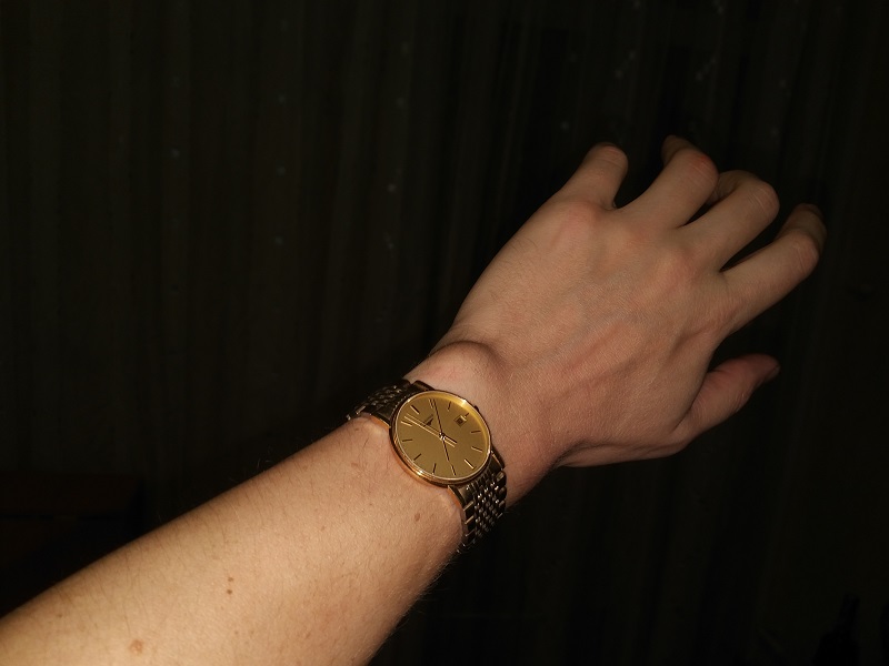

Сообщение от Yeti73 Посмотреть сообщение
У меня вот тоже вопросик имеется...
Может, внутренний антиблик?
Сообщение от Malena Посмотреть сообщение
35 на 15,5 тоже хороший пример, думаю что смотрится примерно так же) Спасибо)
32 всё таки поменьше. Ну и потоньше, поскольку кварц.
