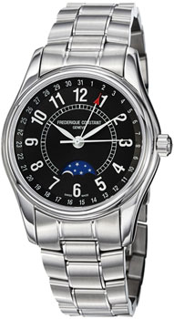

Сообщение от Seiko 910068 Посмотреть сообщение
Федька похожий есть. Это как пример. Возможно, что китайцы слямзили лицо с других часов. Кстати, эти китайские часы вполне себе оригинал. Кто скажет, что это не оригинал, пусть первый бросит в меня часы.
Вложение 1612648Вложение 1612649
Вы думаете у китайцев собственный калибр? В принципе часы оригинальны и функциональны (месяц, день недели, число, луна), но дорого как-то.
