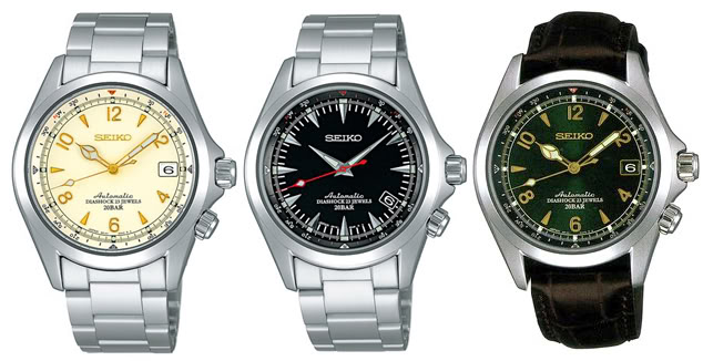

А зелёный альпинист бывает только зелёным? Или есть другие варианты цвета циферблата?
Ну вообще зеленый только зеленый
