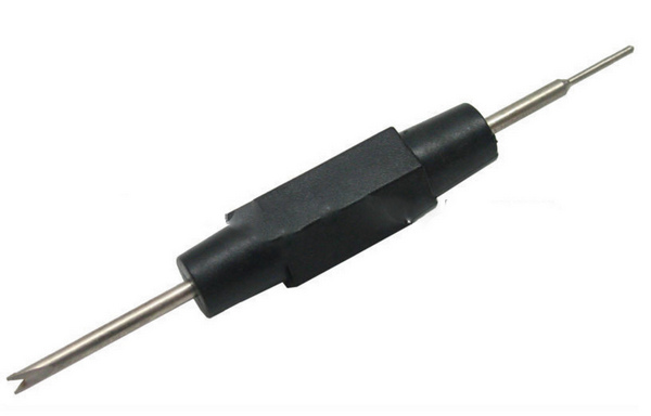

это как раз основная часть шпильки. в неё по краям завальцованы два наконечника подпираемые изнутри пружиной. из-за того что отверстия микронами гуляют, шпилька садится внатяг и в небольшой перекос внутри соответствующей полости браслета, и трубка перестаёт отцентровываться и начинает подклинивать. надо её чуть отжать (отодвинуть) чем-то очень тонким с той стороны где она впритык (на вашем фото - слева) и тогда обнажится второй фланец концевика шпильки. и тогда уже по алгоритму stanalma.
чем отжать? ну например перезаточите какую-нить изношенную ненужную отвёртку.
я всегда справлялся китайским тонким шпилькосъёмником, который как-то получил в подарок к какому-то лоту из китая.
вот такой:
у этого малыша настолько тонкая вилочка что я справляюсь со всем своим часовым парком именно этой грошовой приблудой.

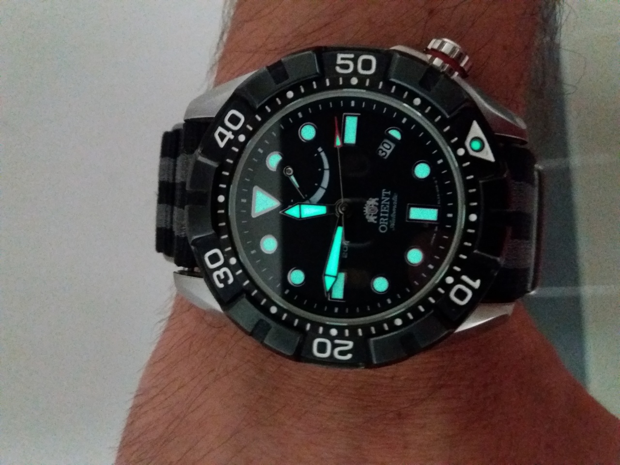

А я вот заметил, что в пасмурную погоду, люм заряжается гораздо эффективнее, чем в солнечную. У кого какие мысли?
Лично я подозреваю, что в пасмурную погоду тени гуще и люм сильнее в глаза бросается.

Сообщение от ultarior Посмотреть сообщение
Заряжается люм лучше в ясную погоду
Однако, факт остается фактом. Вот. 5 минут под облачным небом (70 метров до лабаза и назад)

Теперь пройдите пять минут под солнцем и сфоткайте люм в тех же условиях.
Или я не понял какую мы гипотезу проверяем?
