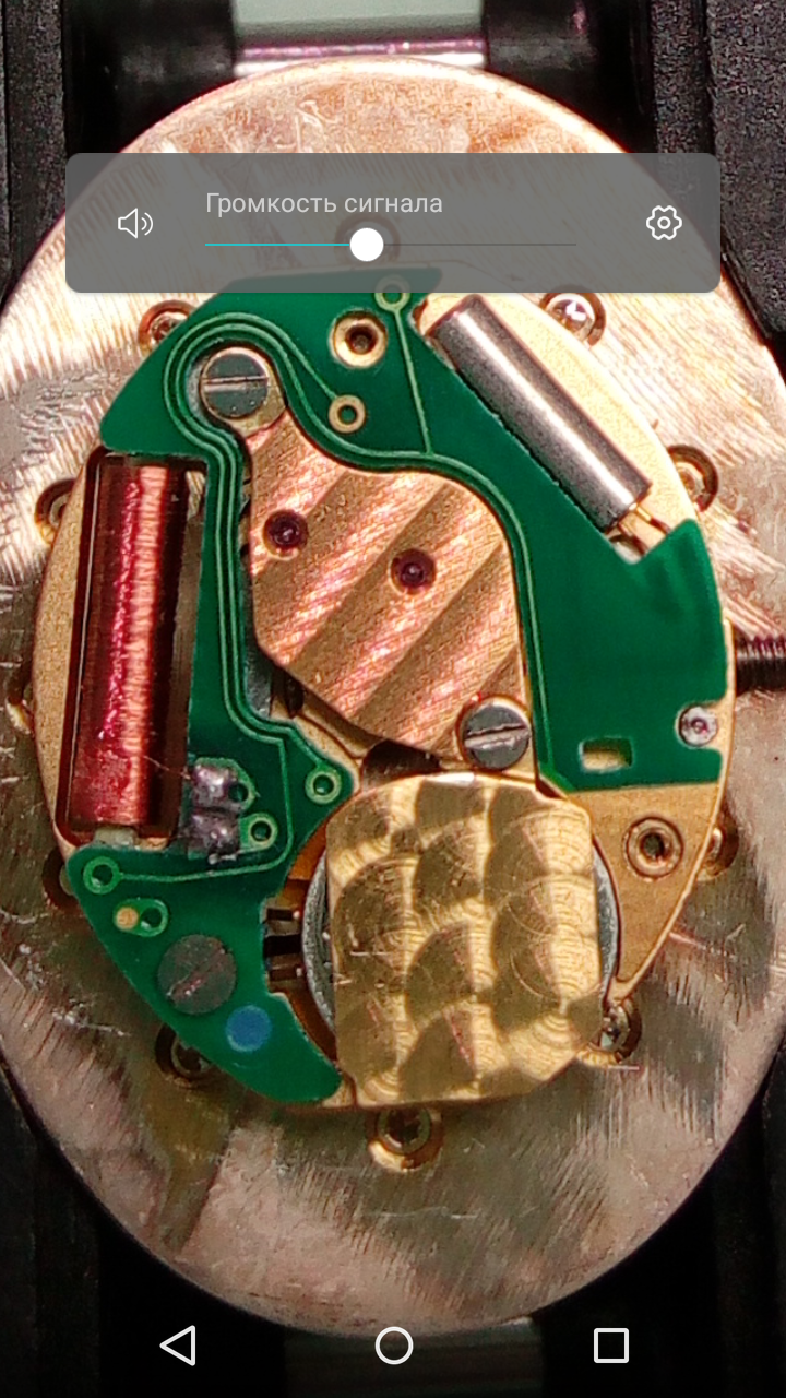

Добрый день, кто может подсказать что за механизм?
