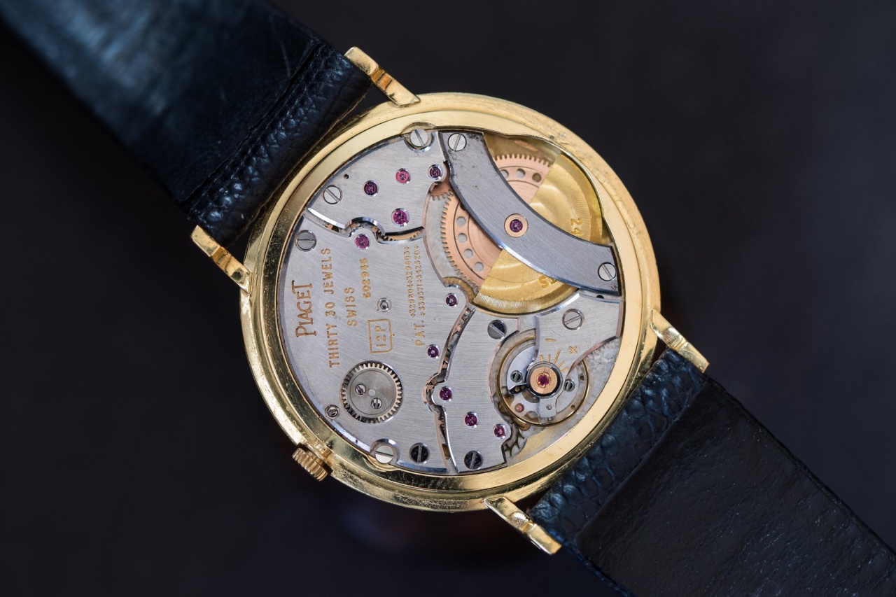

Ребята, а вот на этих Piaget шестизначные числа - это номера патентов, которые защищают технические решения, использованные в калибре?

Сообщение от Grey Goose Посмотреть сообщение
Как правильно...?
пьяжЕ
шестизначный наверное порядковый или серийный номер механизма.
а патенты рядом с буквами PAT, опять таки, наверное.
