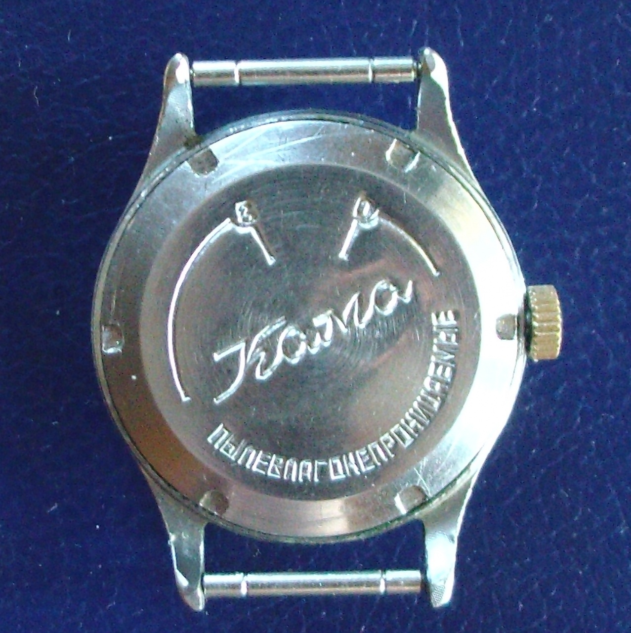

Как открыть заднюю крышку водозащищённых часов "Кама", ЧЧЗ, 1952 г.
Подскажите пожалуйста, в какую сторону (по часовой стрелке или против) нужно откручивать заднюю крышку у водозащищённых часов "КАМА", завода ЧЧЗ, образца 1952 года. Дело в том, что на задней крышке размещены две стрелки, первая промаркированная буквой "З" направлена против часовой стрелки, а вторая с буквой "О" направлена по часовой стрелке. Если следовать логике то откручивать нужно против часовой стрелки, а если следовать инструкции на крышке то откручивать нужно по часовой стрелке. Крышка закручена очень крепко, свободно не крутится ни туда не сюда. Прилагать усилие опасаюсь, поскольку непонятно, в какую же сторону крышка должна откручиваться.

Сообщение от jurij36 Посмотреть сообщение
Честно говоря, как таковых стрелок не увидел и как мне кажется символика указывает на правостороннее закрытие, и левостороннее открытие крышки.
Да и судя по характеру царапин на крышке - затягивали по часовой стрелке.
