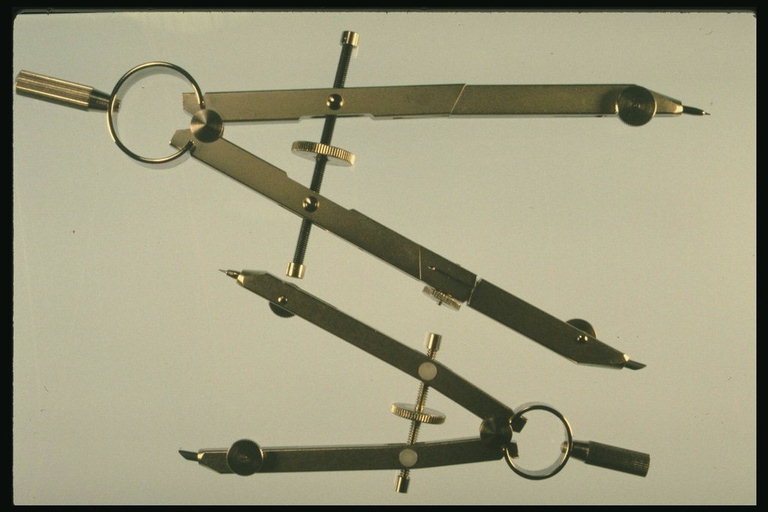

Сообщение от alex4376 Посмотреть сообщение
Я для такой цели приспособил циркуль. Иголки повернул тупым концом и немного сточил, а болтик в середине, чтобы данный девайс самопроизвольно не складывался.
Есть же уже готовые для этих целей циркули))))

Сообщение от Goodkat Посмотреть сообщение
Для откручивания плотно сидящих задних крышек у них слабоваты штырьки.
Для этих целей лучше использовать готовый инструмент, который стоит копейки, но позволяет не уродовать часы. Например, такой:
А циркули типа таких лучше использовать для снятия оконцовок браслетов.
