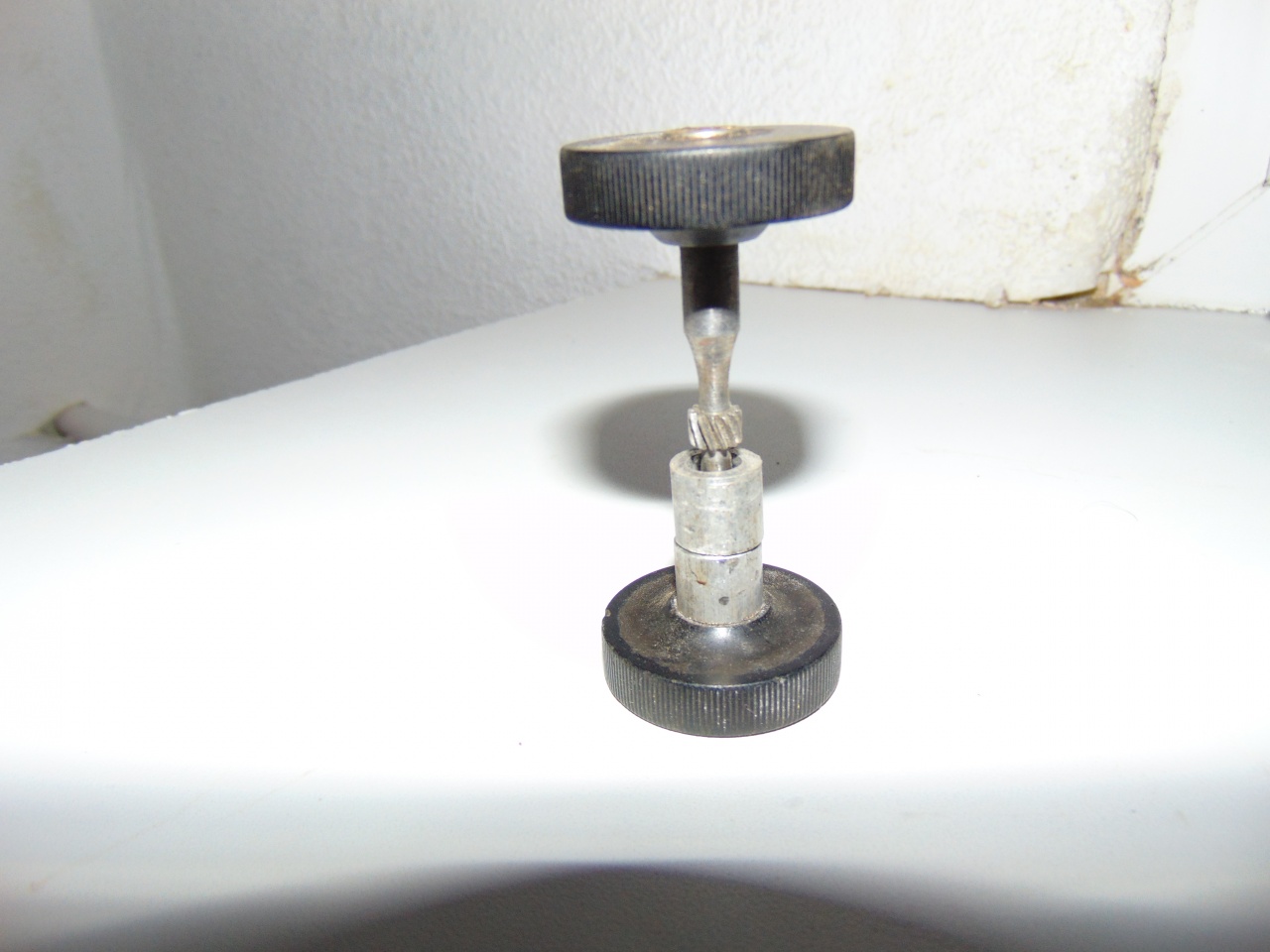

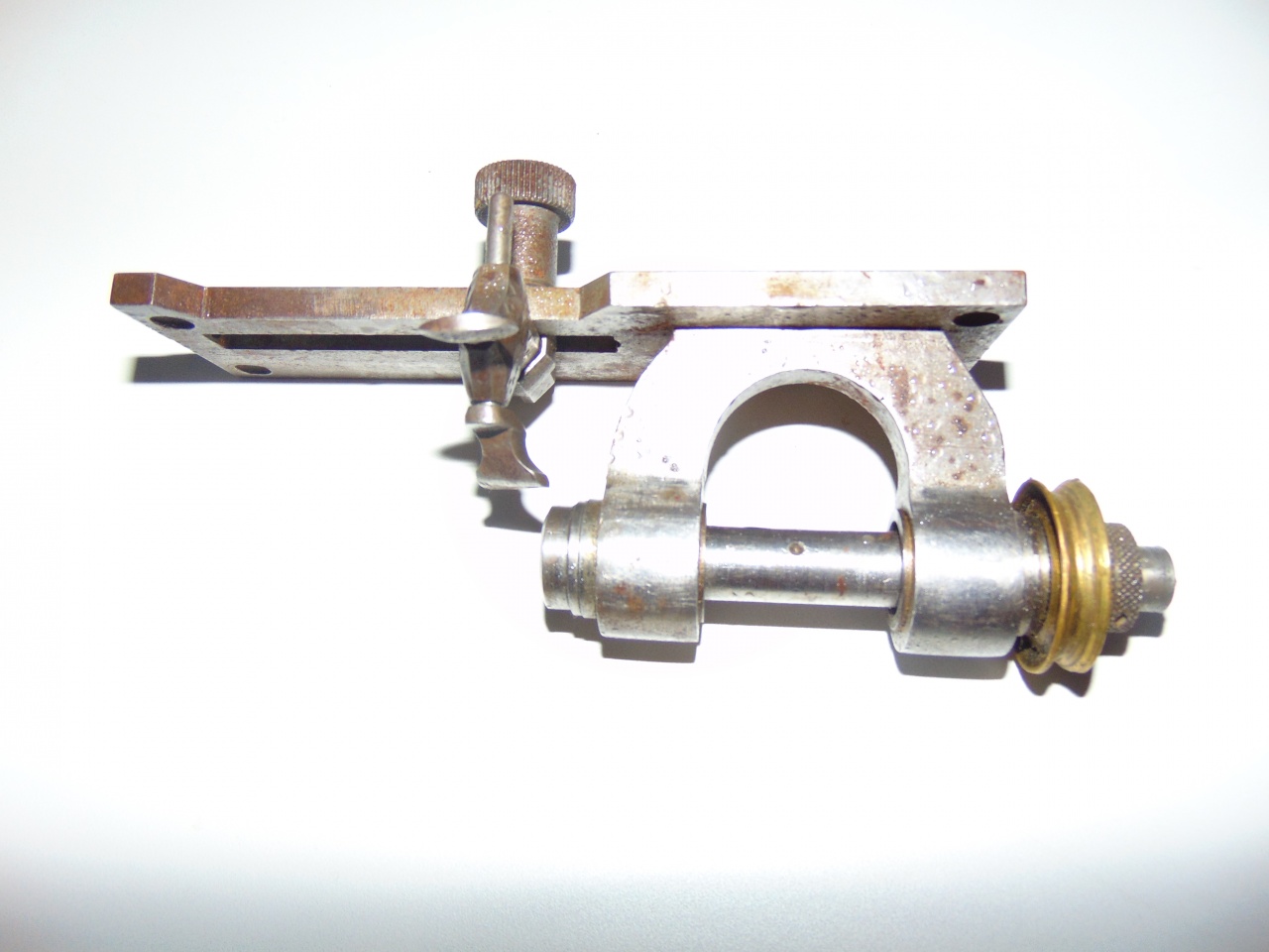

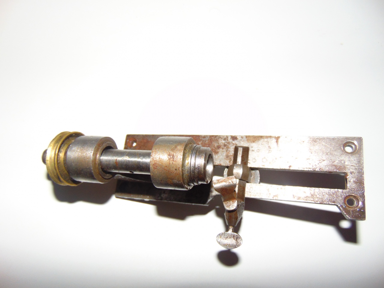

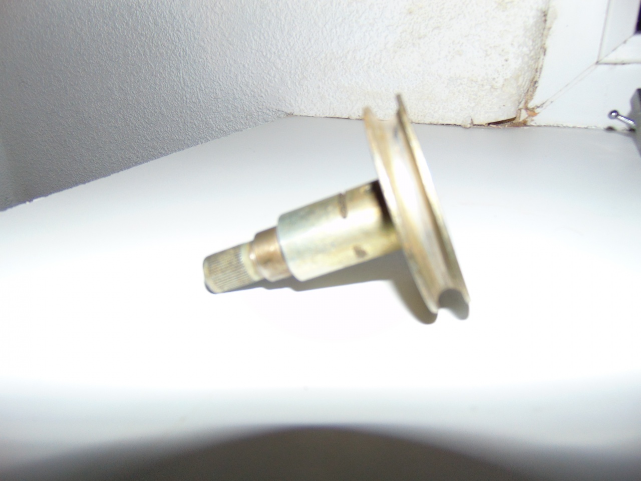

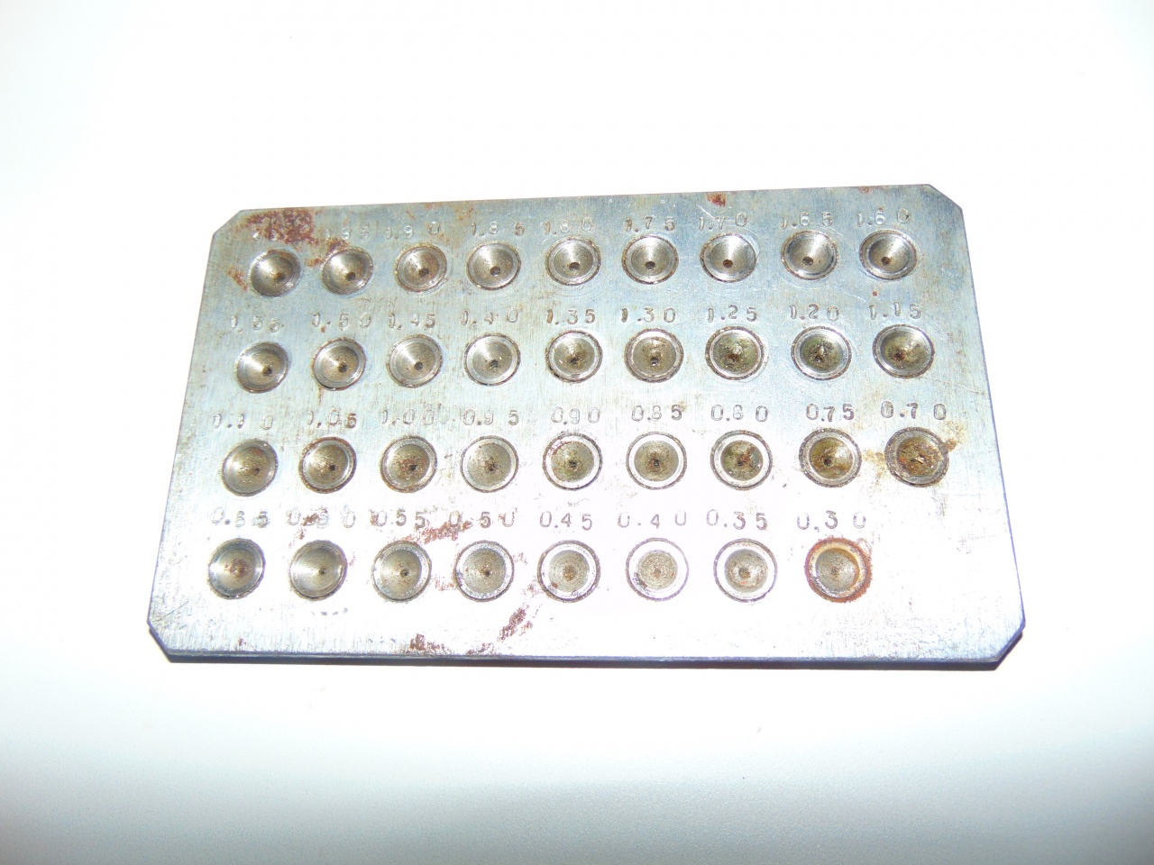

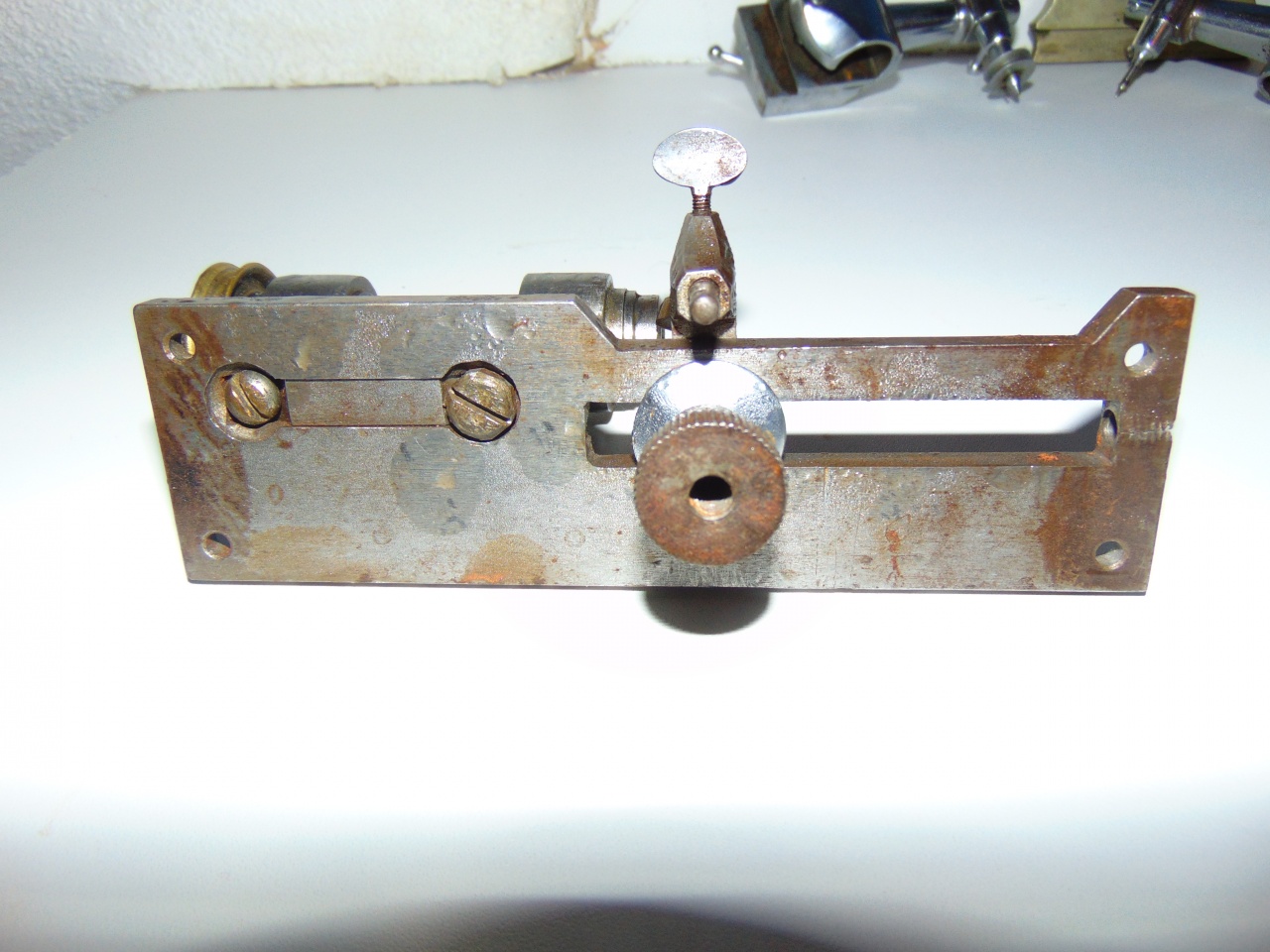

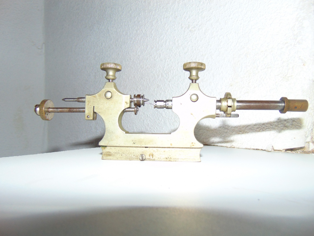

Всем добрый день! Ребят, если не в ту тему угодила, извиняюсь заранее. Ни как в поисковике не могу найти подходящую тему. Помогите пожалуйста разобраться что за инструмент мне достался по наследству (названия или может это детали от чего то) и можно ли это продать, может кому то нужно из форумчан. Заранее всем спасибо, кто откликнется!
на первом фото очень похоже на инструмент для изготовления цепочек.

спасибо за помощь
