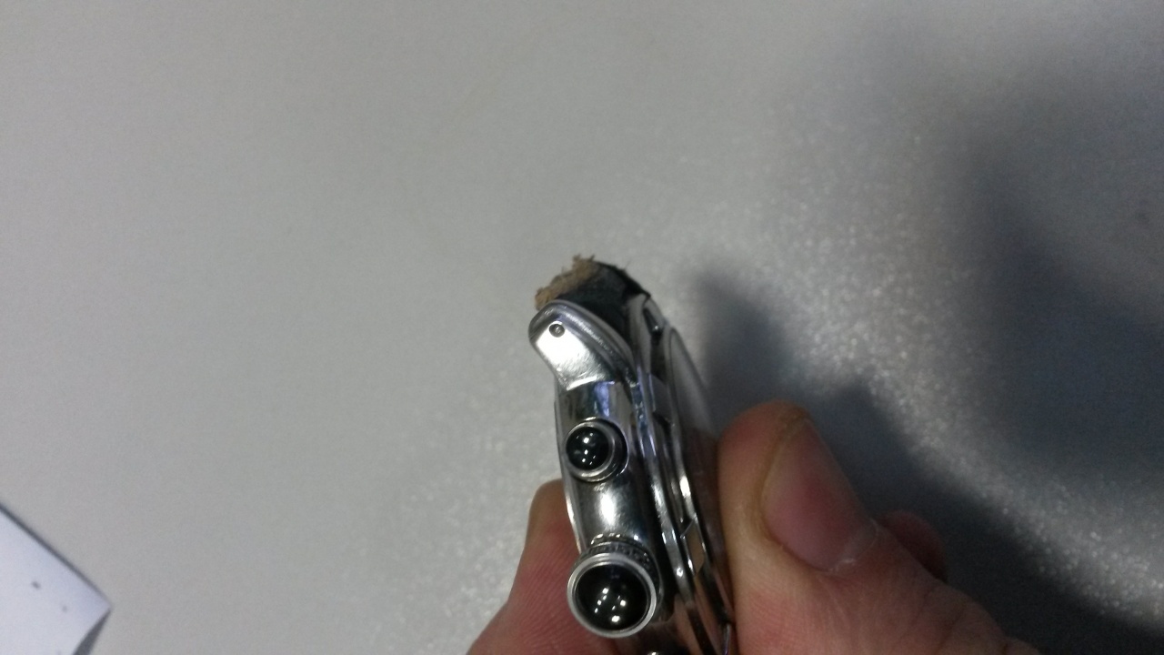

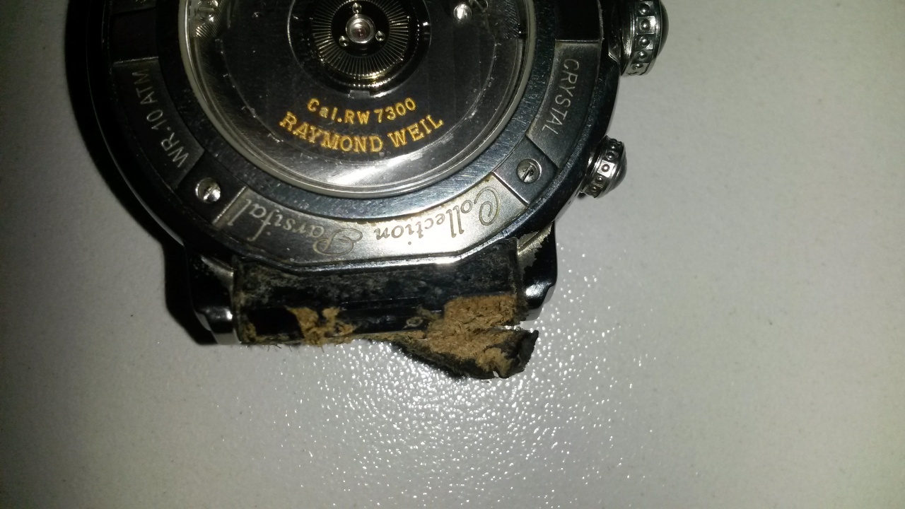

Сегодня потребовалось снять оригинальный ремешок на часах Raymond Weil. Но столкнулся с нестандартным креплением.
Шпильки проходят как будто насквозь через ушки, смотрите фото. Нажать их глубоко не удаётся. Подлезть изнутри шпилькосьёмником или тонкой отвёрткой тоже не получается. В основании ремешка пластиковая вставка, она не даёт пружинку отвезти. Пока мучился, пришлось ремень совсем оторвать Не жалко, т.к. ремень изношен в ноль. Но и это не помогло. Что делать, форумчане? Какой секрет?

ставлю всё-таки на то что шпильки закоксовались (заношенность ремня - косвенное подтверждение) и их надо просто нажать как раз с внешней стороны, где отверстие.
как разкоксовать перед нажатием - надо подумать. для начала размочить в мыльной воде. можно керосинчику капнуть.

Выжимкой выжимать как я вижу, если не подпружинино конечно все просто напросто с наружной строны, нажмите в отверстие чем нибудь если не про жмется, значит выжимать шпильку с усилием.

есть ещё вариант что кто-то очень сильный воткнул шпильки не по размеру (больше) при прошлой установке ремня. потому их и не удаётся нормально нажатием выдавить.
тогда можно шпильки выломать, например пассатижами и вставить сменные по размеру.

C наружной стороны шпильки утапливаются на два миллиметра максимум. Причём со всех четырёх сторон. Тоже конечно склоняюсь, что тут копать. Но не выходит
Сообщение от ultarior Посмотреть сообщение
Только если очень сильный швейцарец. Ремень ни разу не снимался с 2008 года.
