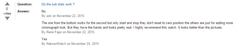

Из отзывов с амазона про аналогичные часы
http://www.amazon.com/Megir-Chronogr.../dp/B00S66J0ZQ
поржал
здесь сказано что мех miyota 2035 http://ru.aliexpress.com/store/produ...toreId=1359459
он вообще трёхстрелочник по инструкции http://www.citizen.co.jp/miyota_mvt/..._2035_2034.pdf
китайцы мутные сами и часы мутные любят делать
надо знать точно мех. тогда будет инструкция.

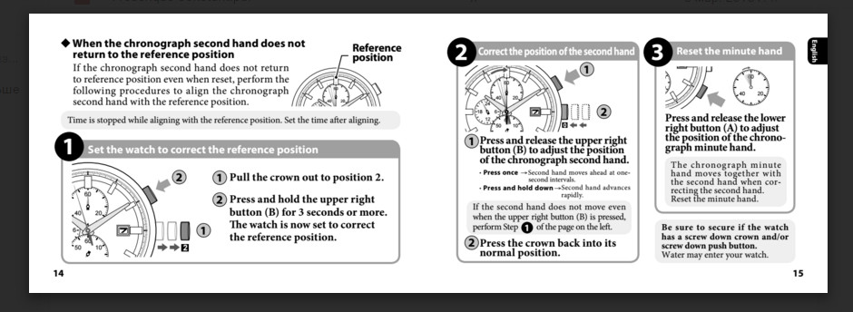

вот вам вырезка из инструкции по калибровке хронографа на калибре ситизен CA0. на ваш страх и риск.

Имел дело с "алиэкспрессовскими" часами. Бесполезно знать мех, китайцы его не только доделывают. А еще и разворачивают на 90-180-270 градусов. И гадай потом для чего какая кнопка (причем она может вроде так же работать при режиме "старт-стоп" на позиции скажем "2". А вот для калибровки почему-то нужна будет кнопка "1" или "3".
Хотя глупо в этом упрекать часы за 1-3 тыс рублей.

Вскрыл я их. Ну не похоже на Мийоту конечно . Дерьмо видимо полное,но за 1000 вряд ли могло быть лучше. Извиняюсь за качество фото,телефон с которого я обычно делал фото накрылся.

Это кстати самый дешевый китаец...название собственно указано, стоит 2 бакса. Сделан на базе мийоты, называется официально - SUNON PE90.
Если возможно, выкиньте и суньте другой мех, опять -таки ту же мийоту.
Инструкцию на сайте скачать можно, либо вот

Так как левый цифер поставить в начальное положение? Там не указано. Овчинка выделки не стоит, часы были приобретены за 1500. В моем сете есть около 15 часов. Зачем мне заморачиваться с мийотой. Побавлуюсь этими и выкину.
