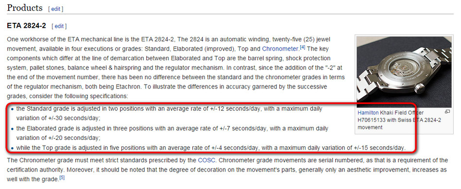

Здравствуйте, подскажите, зимой механика должна немного отставать? Я так понимаю что смазка застывает. Сейчас температура упала с 25 градусов до 10 и я сразу заметил отставание в 4 сек/сутки.
У кого механика, неужели не можете ответить по моему вопросу? Это стабильное отставание начинает меня пугать. Как только купил ходили в 0 или +1 секунда. а сейчас -3/-4 сек. в сутки. Связано это с температурой воздуха?

Сообщение от Gasoline Посмотреть сообщение
Просто часы новые, им 3 недели всего
и температура и прихаживается механизм.
почему? если неаргументированно, то вам на другой форум. пока в допусках всё и даже (гораздо) лучше.
ДА, вполне МОЖЕТ быть связано. Но, боюсь, экстрасенсов тут нет. Если такая точность сильно пугает, так отчего бы в часовую мастерскую не заглянуть?
И (если не секрет) что за калибр у Вас, что точность хода в -3/-4 сек. в сутки Вас прямо таки пугает? У него по паспорту точность атомных часов гарантируется? Вы инструкцию к своим часам не почитали пока еще?

Сообщение от ultarior Посмотреть сообщение
пугает такая нестабильность в ходу, если бы они с покупки шли по -3 сек/сутки, то вопросов не возникло бы.
калибр 2824-2, допуски от -5 до +10, если не ошибаюсь. но проблема не в точности, а в стабильности, как я уже писал выше.
просто меня удивило через 2 недели носки увидеть такую разницу в точности хода.

притирается механизм. меняются характеристики среды. могли ударить, опять таки.
но допуски вы привели для топ-грэйда (даже скорее для COSC). какой грэйд механизма у вас в часах?
https://en.wikipedia.org/wiki/ETA_SA
