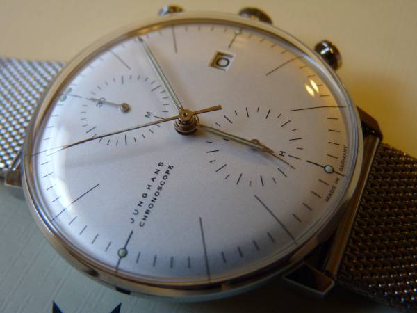

Недавно в Германии купил скромный Юнханс который удивляет меня тем ,что идет после регулярного ношения в- ноль -лучше Рола Экспло,который 1-2 секунды дает отставания...На Юнхансе немецкий Вальжу J800,,, Как такое может быть ?
А вопрос мой не в похвальбе Я заметил,что при малом подзаводе или на издохе При не полном заводе короче-мой хваленый Юнханс идет как Ориент 15-20 секунд отставания обеспечен.Нормально ли это или это так и задумывалось?это мой первый Вальжу Когда изучал вопрос на форуме-хвалят надежность механизма ,а вот с точностью кому как везет Неужели мне,фрику по-точности так повезло,что бюджетные в-общем часы утёрли нос Ролику Или это не надолго?
Юнханс работает в подключённом режиме хронографа Т.е. все стрелки движутся Мира
