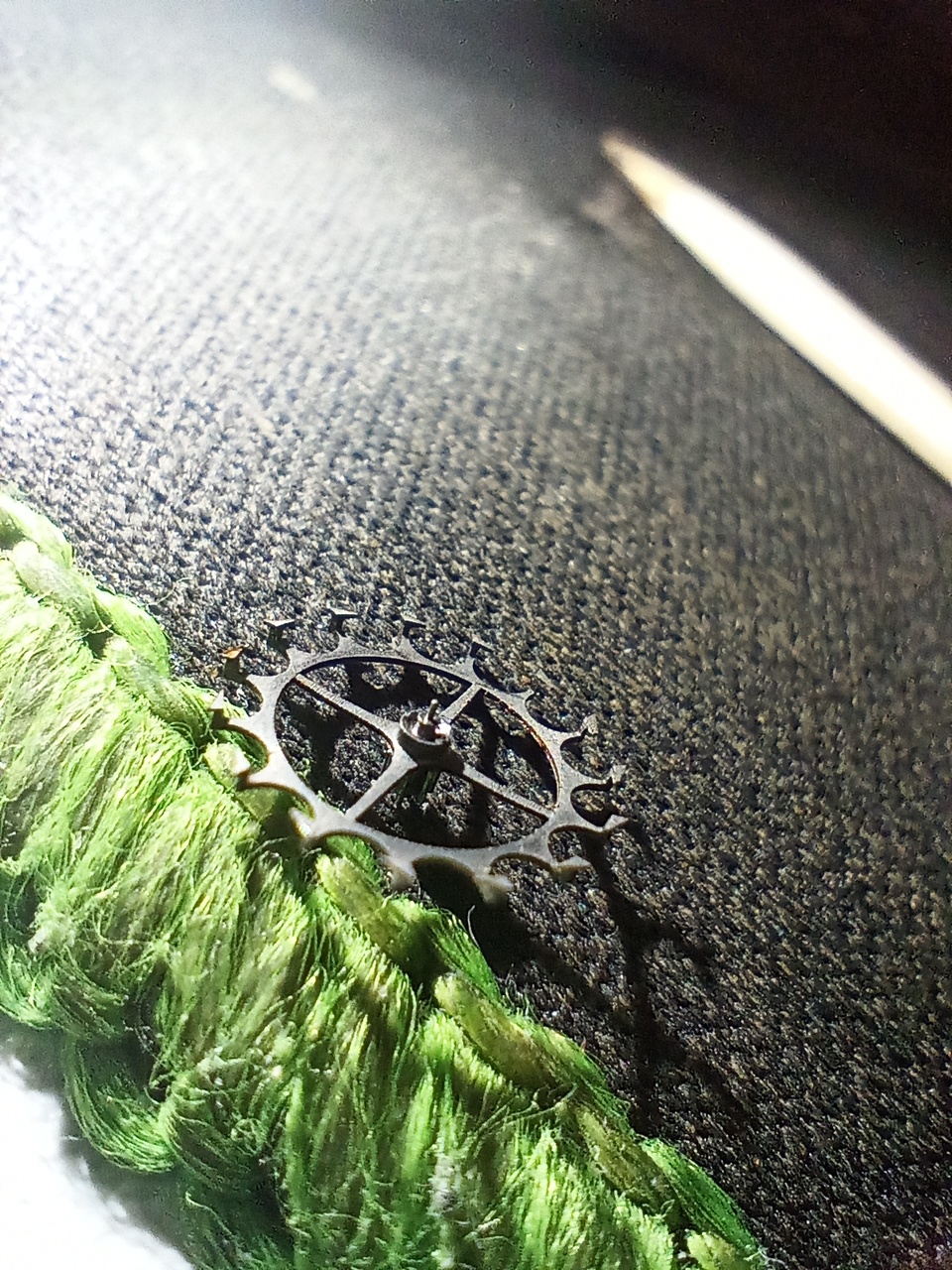

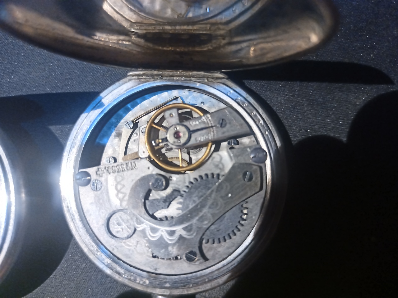

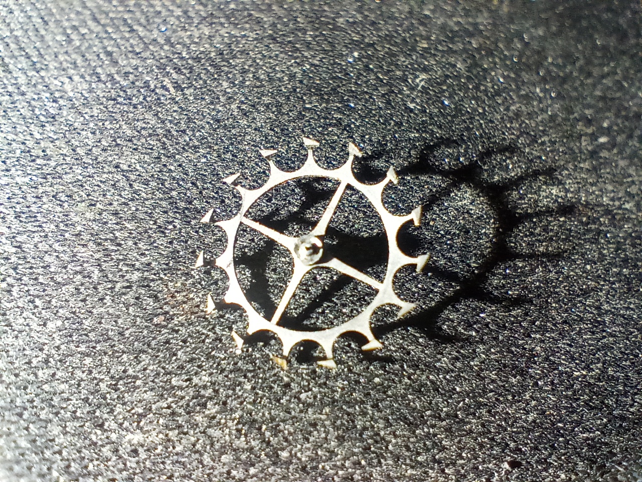

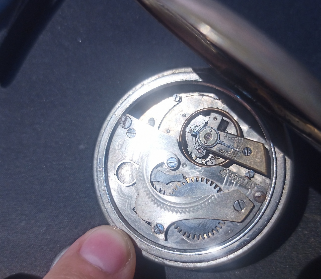

Приобрел секундомер Excelsior со странным механизмом. (справа обычный такой же)

Такое впервые вижу.

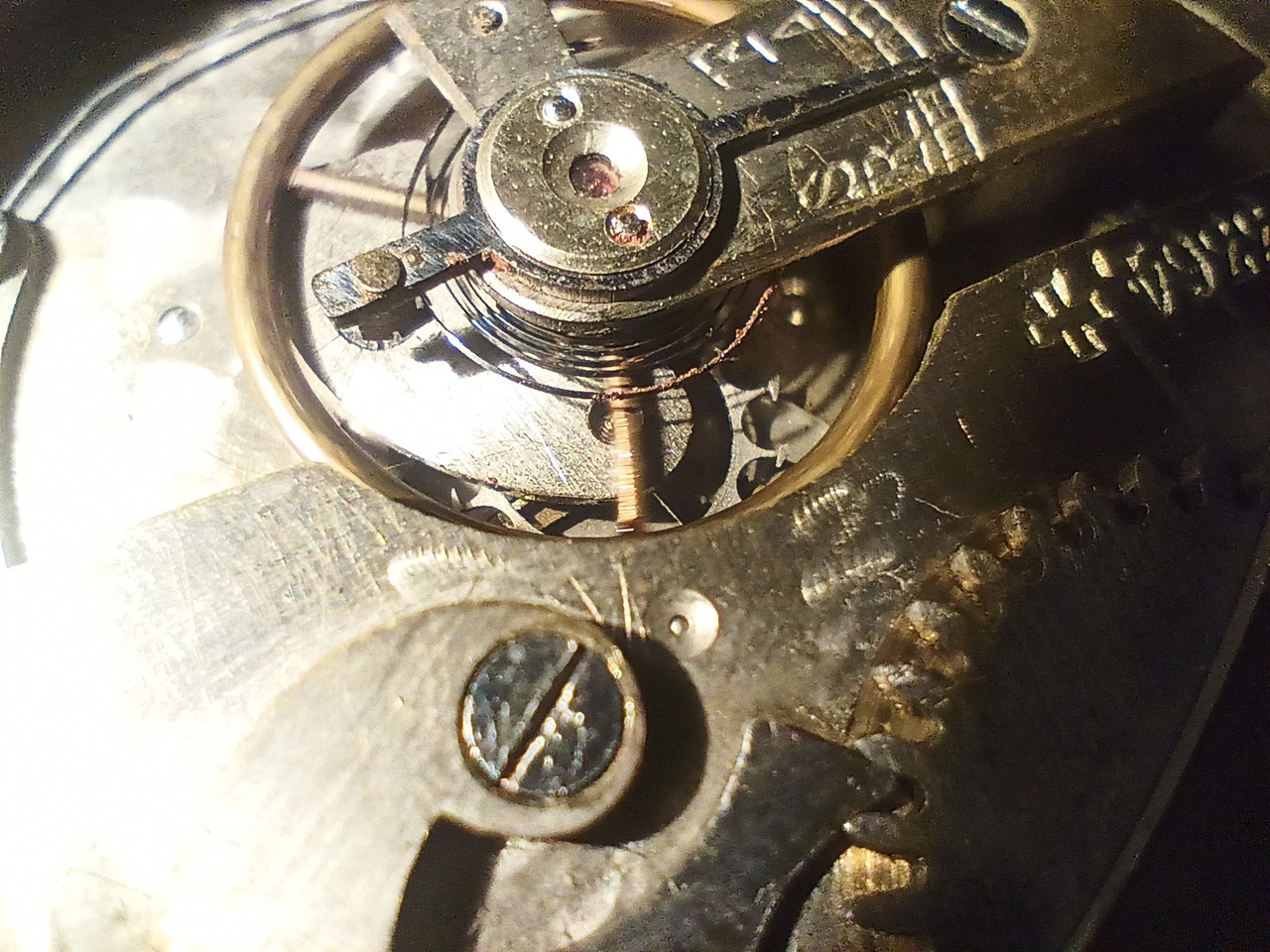

Нет анкерной вилки. Вместо этого вплотную к балансу подходит зубчатое кольцо,
видимо как-то коннектится с осью баланса и все это работает.
(справа фото такого же, но с анкерной вилкой)

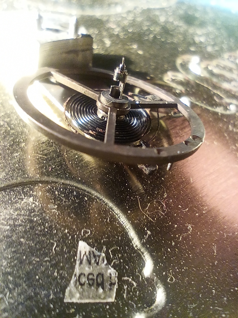

А ось тоже странная — полая и с вырезом.

Фото зубчатого кольца. Снизу у него шестеренка
которая цепляется к кольцу секундной стрелки

Может знаете как называется такой механизм, я бы почитал
про него чего-нибудь, очень интересно.
В часах такое наверное не используется?
Наверное такой механизм очень древний и неудачный.
Раз уж такой непопулярный.

Это называется цилиндровый спуск (cylinder escapement), появился в начале 18 века, стал распространенным в серединие 18 века, стал основным в первой половине 19 века, вылусrался вплоть до 1940-х годов. Неприхотливый спуск, очень много прижизненных часов Бреге на нем, только для долговечности цилиндр делали из рубина , точнее вставку в рабочую зону оси.
