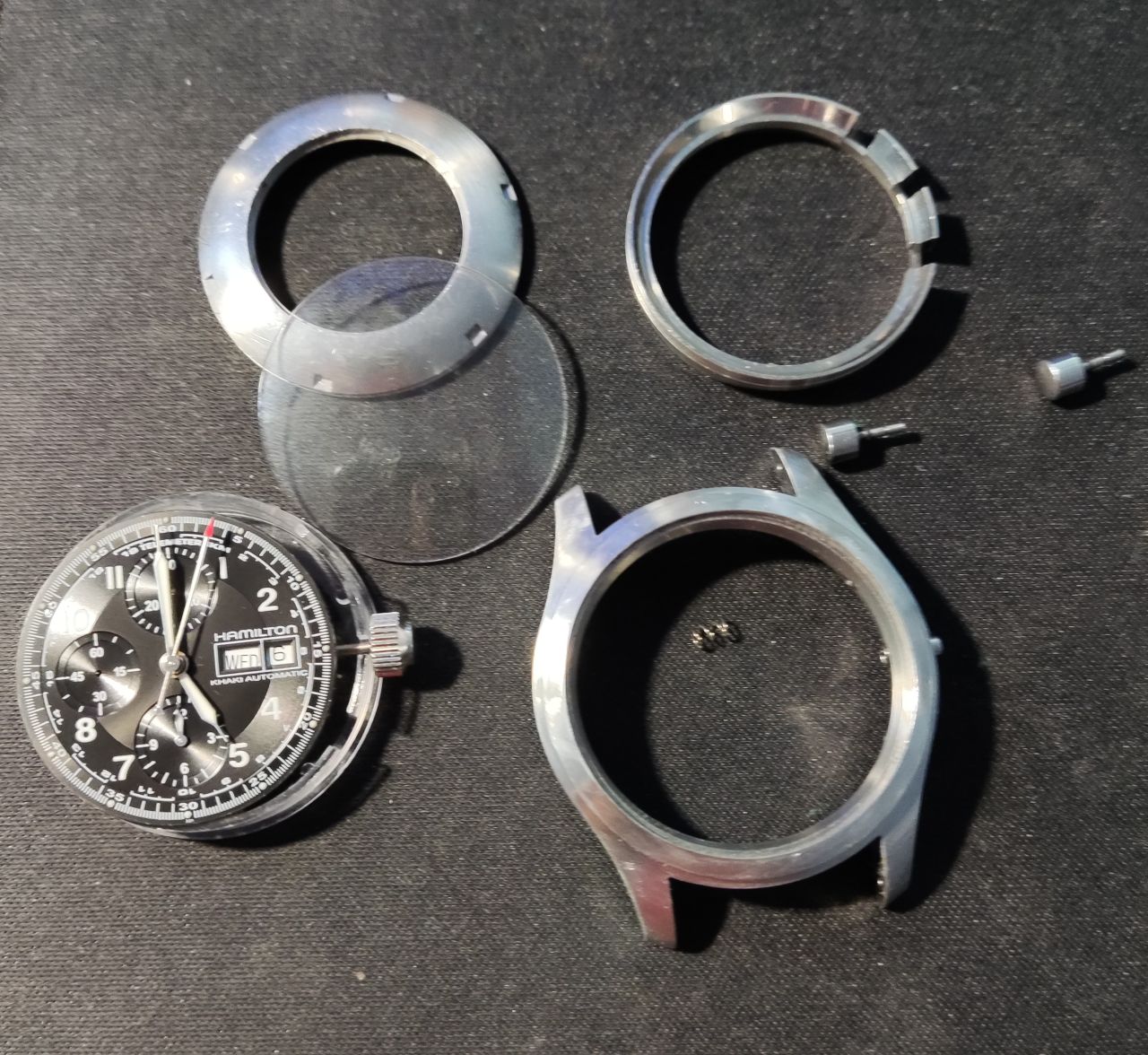

Всем привет,нашел на вторичке хронограф Hamilton на Вольжу 7750, цена не большая, подскажите есть ли смысл брать под восстановление?

Так получилось, что эти часы оказались у меня.
Кратко резюмируя - механизм в мусорку, без сожаления. восстанавливать там нечего, он не комплектный. забит грязью и ржавчиной, спирали баланса нет и т.п. и т.д.
Брал осознанно - как проект по восстановлению. Живого там только циферблат со стрелками, как ни странно .ну еще верхнее стекло. Нижнего нет, осталось только прокладка под него.
В планах - купить 7750, и пересадить его в этот корпус с этим циферблатом и стрелками.
Корпус, кстати, тоже ого-го, шлифовать и полировать придется достаточно усердно. Жалко, нет лазера, чтобы заварить пару особенно глубоких царапин на ушках, значит придется мириться с тем, что не удастся устранить.
Часы брались под повседневное ношение без оглядки на возможное появление царапин
------- ДОБАВЛЕНО ЧЕРЕЗ 10 МИН --------
Даже кнопки и те наглухо застряли в корпусе из-за грязи. Хорошо хоть пружины целые.

Не спешите с "механизм в мусорку". Разберите, осмотрите, очистите от грязи и ржавчины, и оставьте на "запасные части".
Не легче ли будет приобрести недостающие детали для этого механизма?

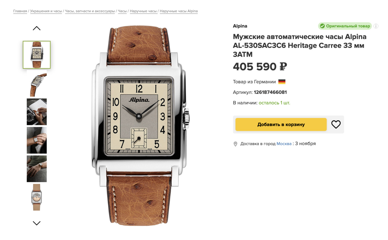

год не покупал новые часы.
а что, теперь такие цены?

цена это модели Alpinы - 1 495 €
в бутике. в Европе.
у серых, естественно, можно поискать дешевле.
