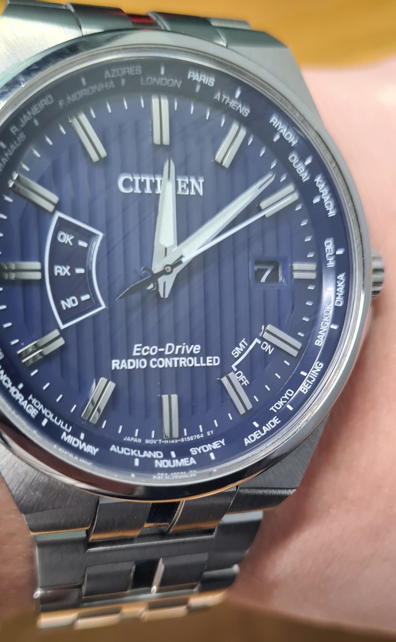

Сообщение от alex3070 Посмотреть сообщение
а какой часовой пояс выставить то! сахалин - это плюс 8 от москвы.
https://vkvideo.ru/video-173482690_456239949 вот такие.только черные
https://yandex.ru/video/preview/5823...cw-s2000+1a2jf вот точно такие же. и больше в инете НИЧЕГО про них нету.
Сидней? +11
Около 6ти

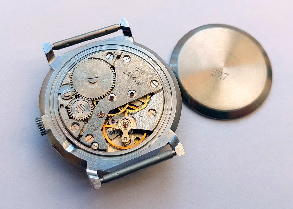

О проставочном кольце
Зачем нужно место под проставочное кольцо между корпусом и механизмом?
Почему нельзя просто сделать в корпусе выточку ровно под размер калибра? Только из-за диаметра циферблата?

Сообщение от Krymskij Посмотреть сообщение
Калибров в природе гораздо меньше, чем корпусов. Поэтому разницу в размере проще компенсировать с помощью разных проставок.
Ну и проставка все-таки амортизирует калибр.
Я думаю, что именно из-за циферблата. Ведь если сделать в корпусе проточку только под механизм, то представьте, как тогда нужно собирать часы...
Придется при сборке механизм вставлять с одной стороны, циферблат с другой, крепить механизм на цифер уже при самой сборке, потом ставить стрелки, и в конце заштамповывать стекло. Обслуживание таких часов станет практически невозможным.

Сообщение от mlsnn Посмотреть сообщение
Разработчики ведь знают, под какой калибр проектируется корпус. Так что же им мешает сделать посадочное место точно под механизм?
Думаю, дело скорее не в амортизации, а в том, что в отверстие должен пройти циферблат, который зачастую крупнее калибра. Сборка-то в большинстве случаев идёт через заднюю крышку.
Других объяснений не вижу. Вот и спрашиваю: может, есть ещё какие-то причины?
Сообщение от Yeti73 Посмотреть сообщение
Интересно, а у монококов, которые собираются со стороны стекла, есть проставочные кольца? Если да, то зачем?
