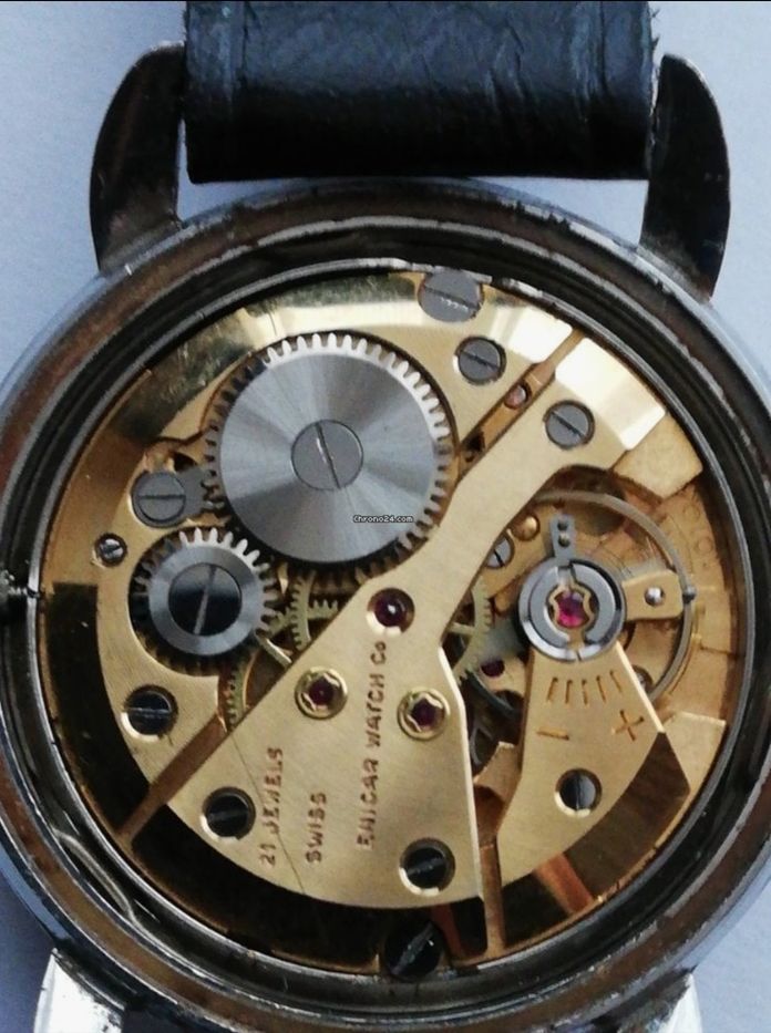

Сообщение от Moonracker Посмотреть сообщение
Глупый вопрос:
Почему инкаблок и подобные ему системы используются в качестве опорных подшипников только для осей баланса, хотя вроде ничего не мешает использовать и по всем остальным колесам, хуже то не будет
Не только для баланса. Нередко ставят для анкерного колеса, реже - для других колёс. Во всяком случае, такое встречается в винтажных часах.

Сообщение от Андрей Бабанин Посмотреть сообщение
Потому что это невозможно.
Хм, значит меня ввели в заблуждение, когда утверждали, что ставили/ставят защиту на некоторые колёса.
Подскажите в таком случае, что это установлено на анкерном колесе, например, вот здесь. На шатон вроде не похож.

Доброй ночи, я повторюсь. Это подпружиненный накладной камень, который допускает перемещения вверх и обратно. Сквозной камень закреплен намертво. В противоударном устройстве баланса сквозной камень также подвижен, за счет конуса, в который он вставлен, что позволяет ему почти свободно перемещаться вбок, сталкивая ось баланса утолщенным местом с платой, а не цапфой. Толстая часть оси никогда не ломается, а цапфа остается целой - сквозной камень послушно отошел в сторону удара и вернулся под действием пружинки, которую мы все видим, обратно, сохранив цапфу. У анкерного колеса сквозной камень намертво запрессован в плату и ось не спасает. Внешне выглядит похоже, но не более того. Внешне выглядят похоже аналоговый кварц и механика. Много чего внешне выглядит похоже
