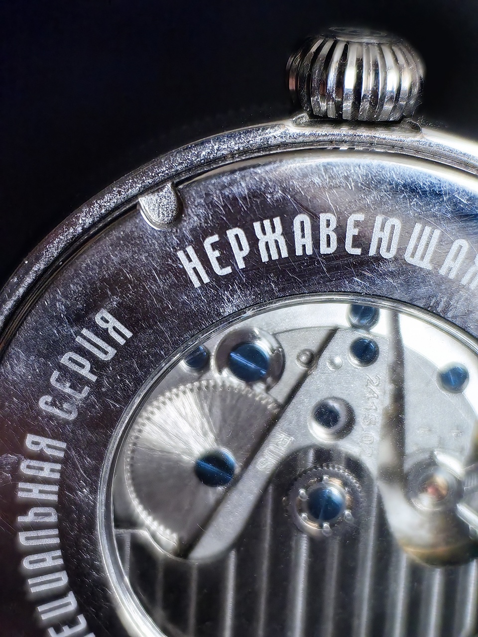

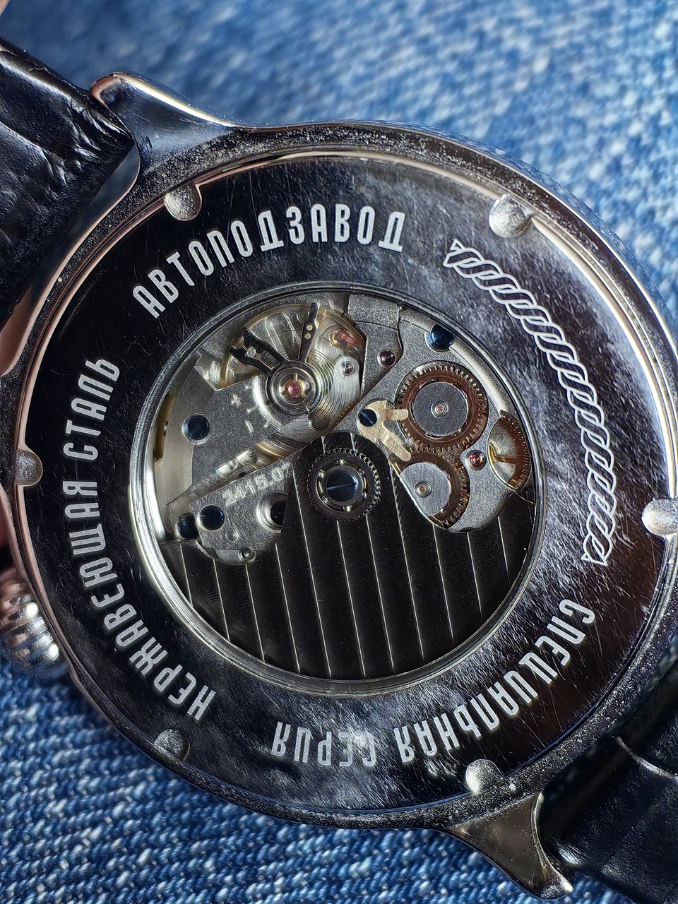

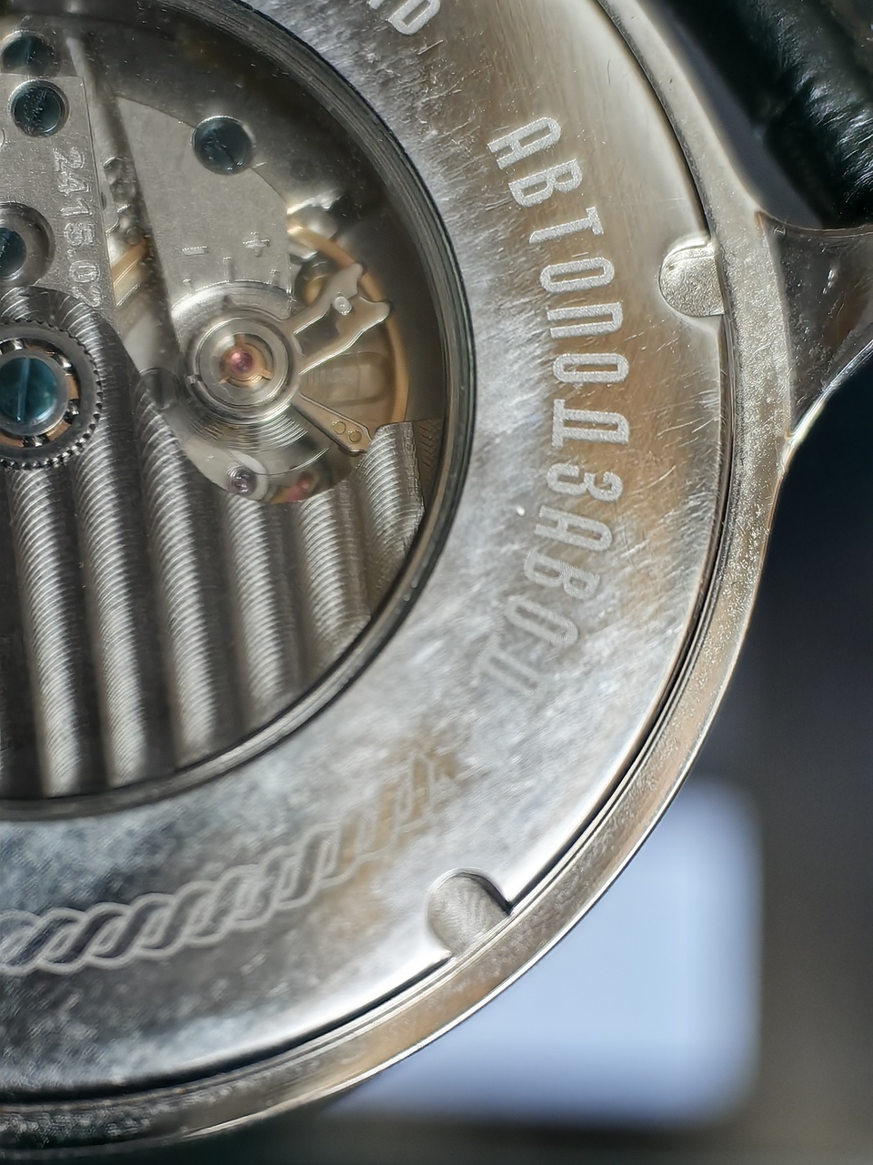

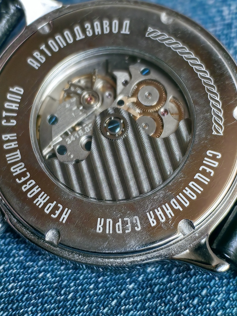

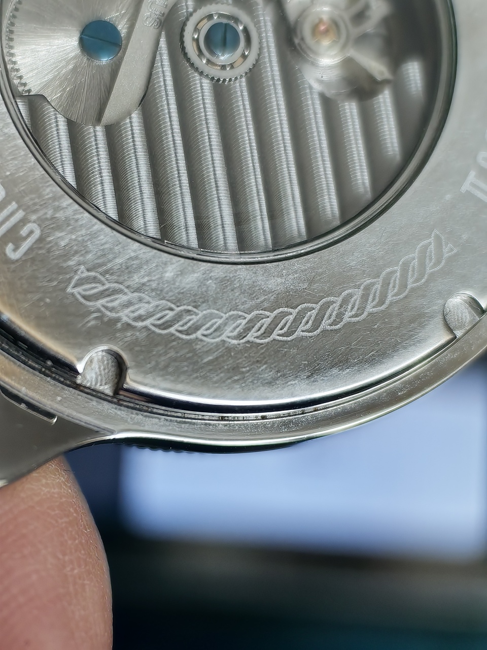

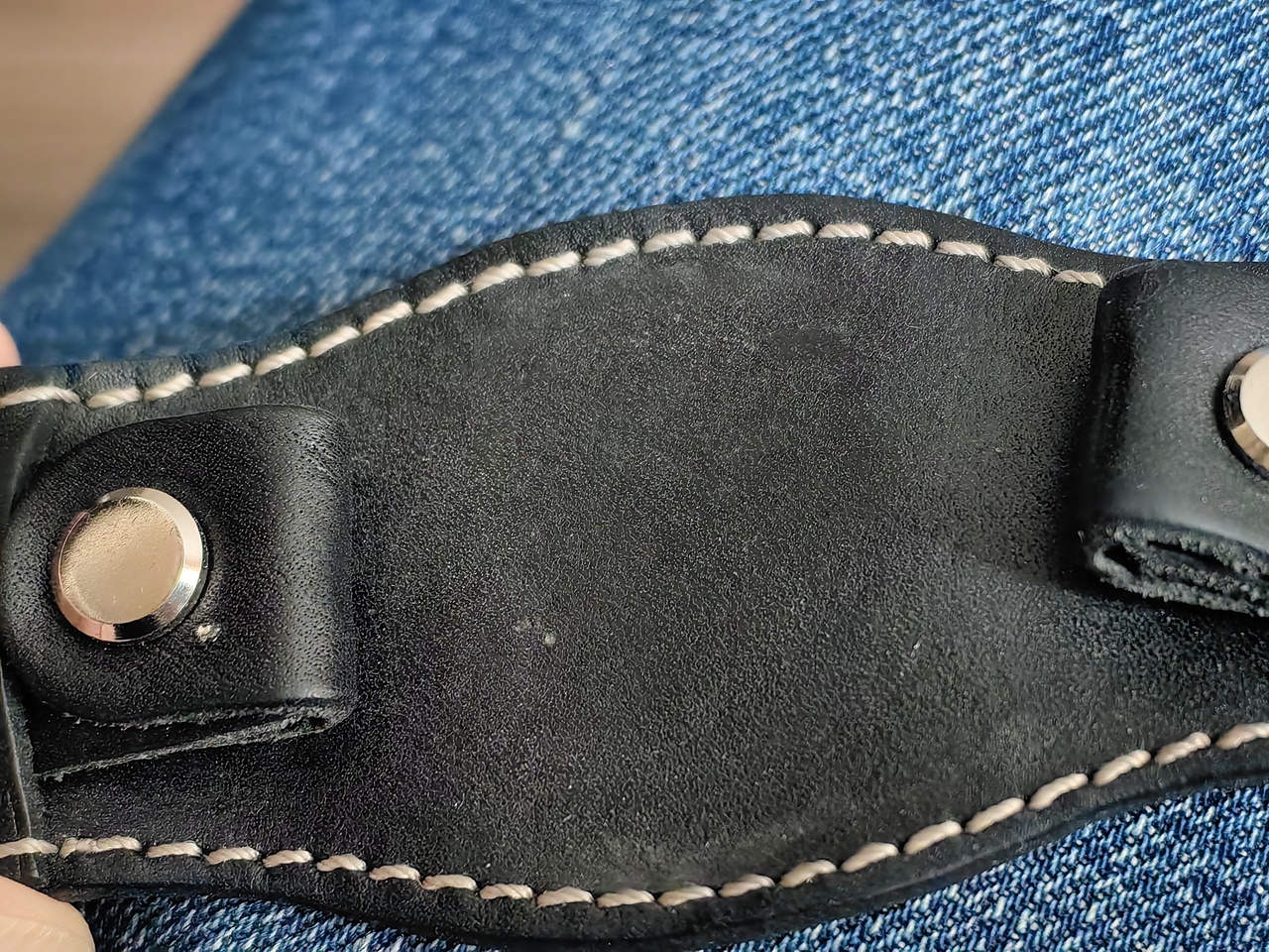

Смотрите, что обнаружил на часах с обратной стороны. Пытаюсь оттереть сухой микрофиброй. Почти никакого эффекта. Не могу понять. Исцарапал заднюю крышку, или это какая-то шняга труднооотираемая? Типа силикона. Часы обычно ношу на этом напульснике. Часы имеют нулевую влагозащиту, поэтому тёплая вода, мыло и зубная щётка исключается. Ни у кого чего-то подобного не встречалось? Минералка вроде как чистая и без царапин и пятен. А зеркальная полировка как-то уж сильно неопрятно выглядет. Неужели так исцарапал кожаный напульсник? Да присмотрелся на большом экране. Скорее всего царапины. Видимо зеркальная полировка задней крышки не лучшее решение. Или без напульсника подобного эффекта бы не случилось.

Сообщение от VatNik86 Посмотреть сообщение
Если и не сам напульсник, то пыль между ним и часами.
Почти как пескоструйная обработка) только пыленапульсниковая)

Натуральная кожа вполне себе ещё тот абразивный материал. Достаточно заинтересоваться вопросом заточки/правки опасной бритвы на ремне. И это кожа делает с очень серьёзной сталью. А нержавейка для неё вообще пластилин.

Сообщение от toyo50 Посмотреть сообщение
К тому же кожа, обработанная дубильными веществами, еще и окрашена. Слой краски на шероховатой поверхности кожи добавляет ей дополнительную жесткость в микро-масштабе. Чего вполне достаточно, как раз для создания именно таких мелких царапин.
Замечу еще тот негативный эффект СВОБОДНЫХ ушек ремешка. По ширине они четко фиксируют часы и те не ерзают в поперечном направлении. Но от заклепок петли достаточно свободны для движения часов в ПРОДОЛЬНОМ направлении, что мы и видим на характере царапин. Они расположены именно в продольном направлении и имеют длину несколько миллиметров - именно амплитуду болтания часов в ушках.
Для изготовителей ремешков - наглядный пример недостатка их изделий. Вот если бы одно ушко было фиксировано заклепкой, а второе являлось частью подвижной половины ремешка, затягиваемой при застегивании, то часы были бы в ушках внатяжку и не имели такой возможности ерзать по подложке.
