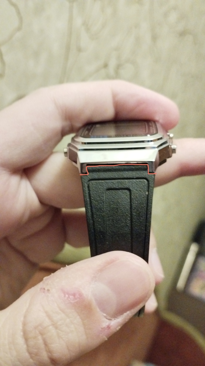

Как мне формулировать запрос в гугле, чтобы найти ремень с креплением такой формы?
Да никак. Просто смотрите варианты по своему размеру спрингбара. На точно такую модель как ваша я ставил 20мм шпайдель. 10 минут работы надфилем.

Сообщение от Grayvors Посмотреть сообщение
"with outside notche"
https://www.strapcode.com/pages/watchband-terms
