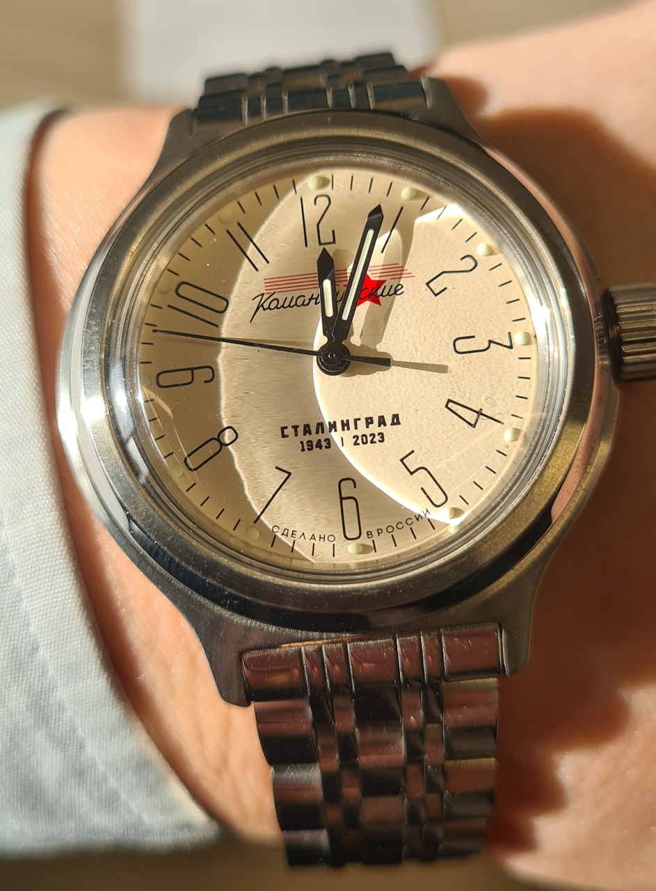

Задумался про нагрев.
В детстве фокусировали линзой солнце и "выжигали" по дереву.
А купольный сапфир/стекло может так нагреть циферблат под ним? По идее - нет. Иначе это было бы уже широкоизвестно. Но все же край фокусировки выглядит весьма ярким Нажмите на изображение для увеличения

Сообщение от opaque Посмотреть сообщение
А купольный сапфир/стекло может так нагреть циферблат под ним? По идее - нет. Иначе это было бы уже широкоизвестно. Но все же край фокусировки выглядит весьма ярким Вложение 3659591
Может так повезти, конечно. Просто обычно часы не лежат просто так под очень ярким источником света без движения. А вот когда лежат, особенно близко и под лампой, то запросто могут пластиковые части циферблата оплавиться. По-моему, даже на форуме были "счастливчики".
Кроме того, подверженные воздействию ультрафиолета часы выцветают значительно быстрее.
