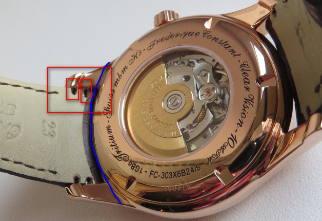

Погодите, зачемже тогда в видео говорится
о типе крепления, если это конструкция ремешка
http://www.youtube.com/watch?v=VqdtEGrg9Ck
ничего не понимаю (с) Задорнов

там интересно. насколько я понял по фото, там каждый конец крепится на двух шпильках.
термина "жёсткое закрепление" как такового нет, просто видимо хотели отметить что закрепление ремешка усиленное.
приятно то что уменьшили зазор между часами и ремнём посредством сгибания шпилек и формовки концов ремешка.
нато и зулу поставить на эти часы можно, надо просто найти прямые шпильки в размер.

по той ссылке что вы привели я всё и увидел. красным две шпильки, синим изгиб ремешка, думаю, шпильки тоже гнутые.

Думаю, что шпильки не гнутые, так как тогда им проще вылететь. Они просто прямые, но их две, чтобы выгнутый торец ремешка не "гулял" и не портил внешний вид. На каучуковых/силиконовых ремешках это решается при одной шпильке наличием "зуба" с внутренней стороны ремешка, упирающегося в корпус, который фиксирует ремешок и не даёт ему прокрутиться "вниз".

две шпильки
хм...
тогда непонятно как оно всё вращается
на этих двух шпильках

Сообщение от Digital Ray Посмотреть сообщение
тогда непонятно как оно всё вращается на этих двух шпильках
Оно и не вращается, оно гнется, )...
Шпильки там прямые, судя по всему. Решение немножко сомнительное, ибо "вставлять замучаешься", ).
Не знаю, есть ли такая модель в варианте с браслетом. На современных часах часто делают 2-е пары пазов для шпилек на дужках. Ближние к краям - для браслета, ближние к кейсу - для ремешка, чтобы "щели" между кейсом и ремешком были минимальны. Красивее оно так.
В данном же случае, предполагаю, это сделано, чтобы ремешок на шпильке не крутился, а был "органичным продолжением кейса". Обычно необходимости в этом нет. Но тут, если запястье узкое, концы этого выгнутого края ремешка будут торчать вверх вместо того, чтобы красиво к кейсу прилегать.
Видимо, решили избежать этого таким образом. Другой причины этого "жесткого крепления" не вижу.
Т.е. да, под "жестким креплением" имеется ввиду, что функционально он закреплен как каучук, например. Только каучук в паз на кейсе упирается, а здесь для этого 2-я шпилька.
На любой другой ремень можно пересадить, оставив одну пару шпилек.
