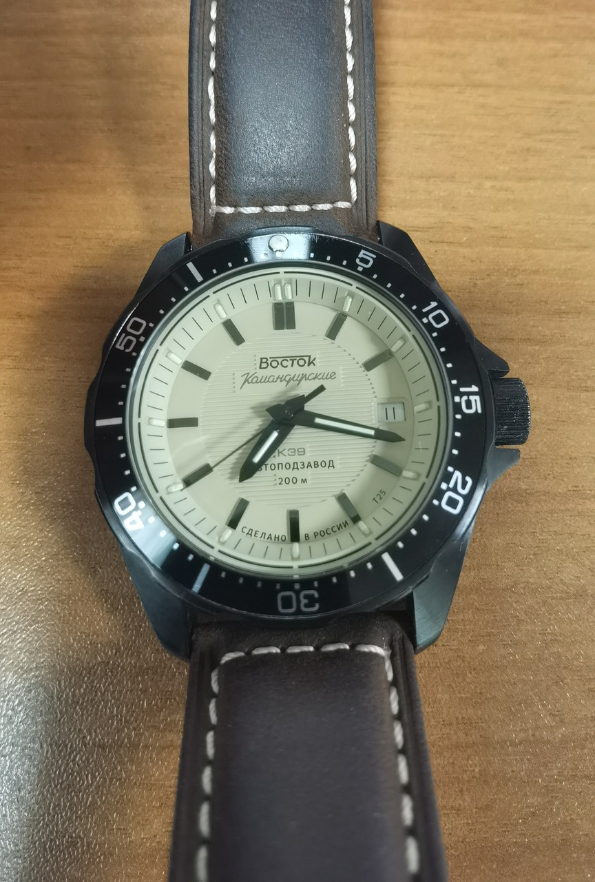

У меня на Востоках нормально держатся колбы. Часам лет 5. Тоже падали на плитку с метра. После падения что-то соскочило в автоподзаводе. В одну сторону автоподзавод в холостую вращался. Мастер за пару минут исправил. Колбы все на месте.
