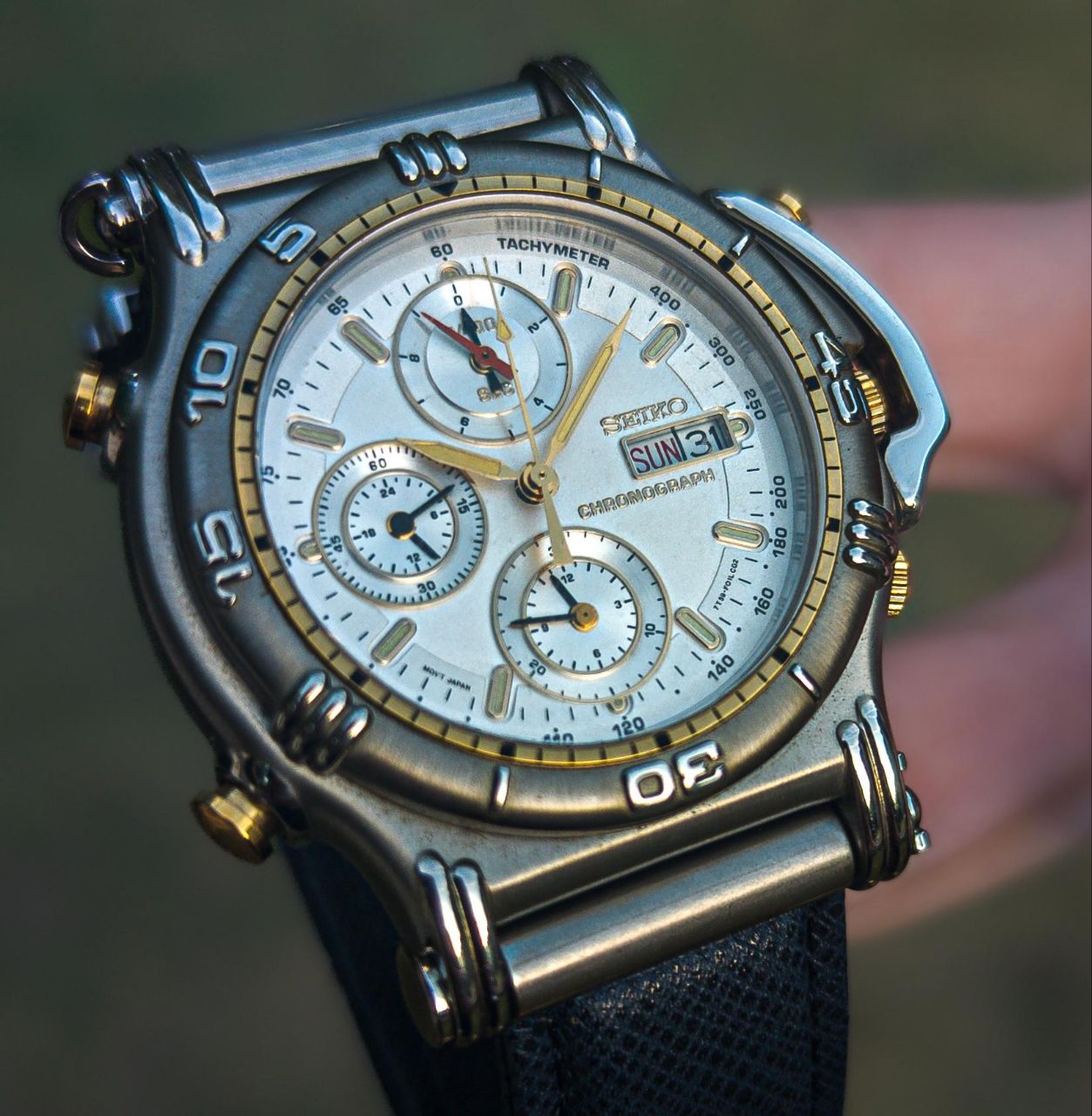

Почему в девяностые делали такие уродливые часы?

Сообщение от Feeling Good Посмотреть сообщение
Дорого - боХато )))
Тема шкал раскрыта )))))
