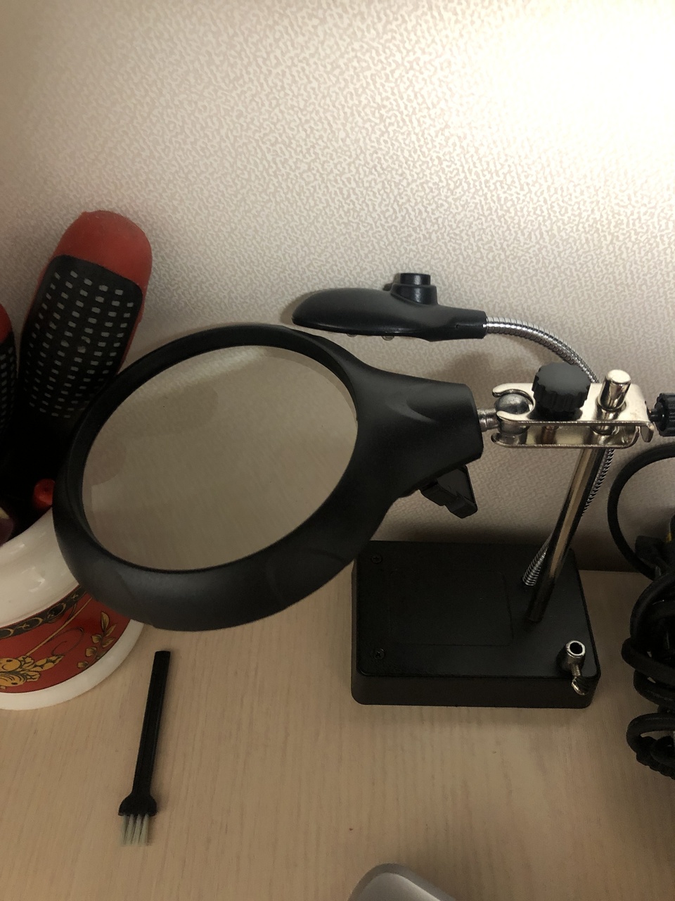

1. Купил дешевку китайскую на пробу (см. фото). Часик поковырял часы, глаза болят. Есть какой не дорогой вариант, приятный для глаз, мало вредное? Именно как бы на подставке, не лупа на глаз с проволокой.

Одним бензином внутренности можно и не отмыть. Куча тем на форуме про средства отмывания, полярность растворителей, у/з ванны и тд и тп. Со всем этим придется столкнуться так или иначе. Про глаза болят- обычные китайские очки для работы с мелкими предметами ( с пластиковыми линзами) кратность не более 2,5х спасают ситуацию.

Вот такие "очки" в подарок попросил. Как думаете? https://www.vseinstrumenti.ru/produc...011680-827291/
