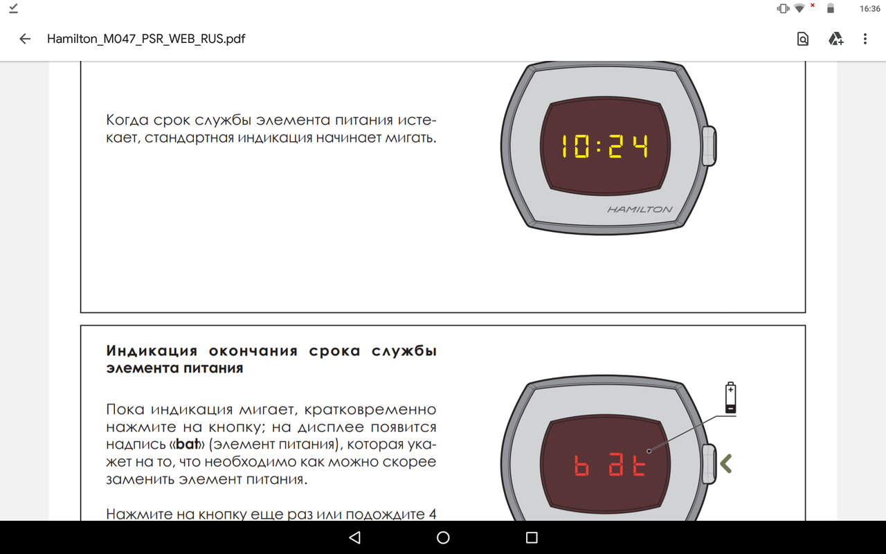

Сообщение от opaque Посмотреть сообщение
Хамильтон PSR.
Есть индикация завершения батареи в виде квадратиков на экране? Где-то читал что есть. Инструкция не под рукой. В нете пишут что должны моргать цифры. А про квадраты не нашёл.
Там вроде батарея пятилетняя?!
Да, про квадратики ничего не нашёл, надо дома инструкцию глянуть.

Сообщение от Watchmaker123 Посмотреть сообщение
Вложение 3569476
Посмотрел, в инструкции также. Хмм. Тогда откуда эта идея? Мог из будущей Минской Электроники-01 вычитать.
