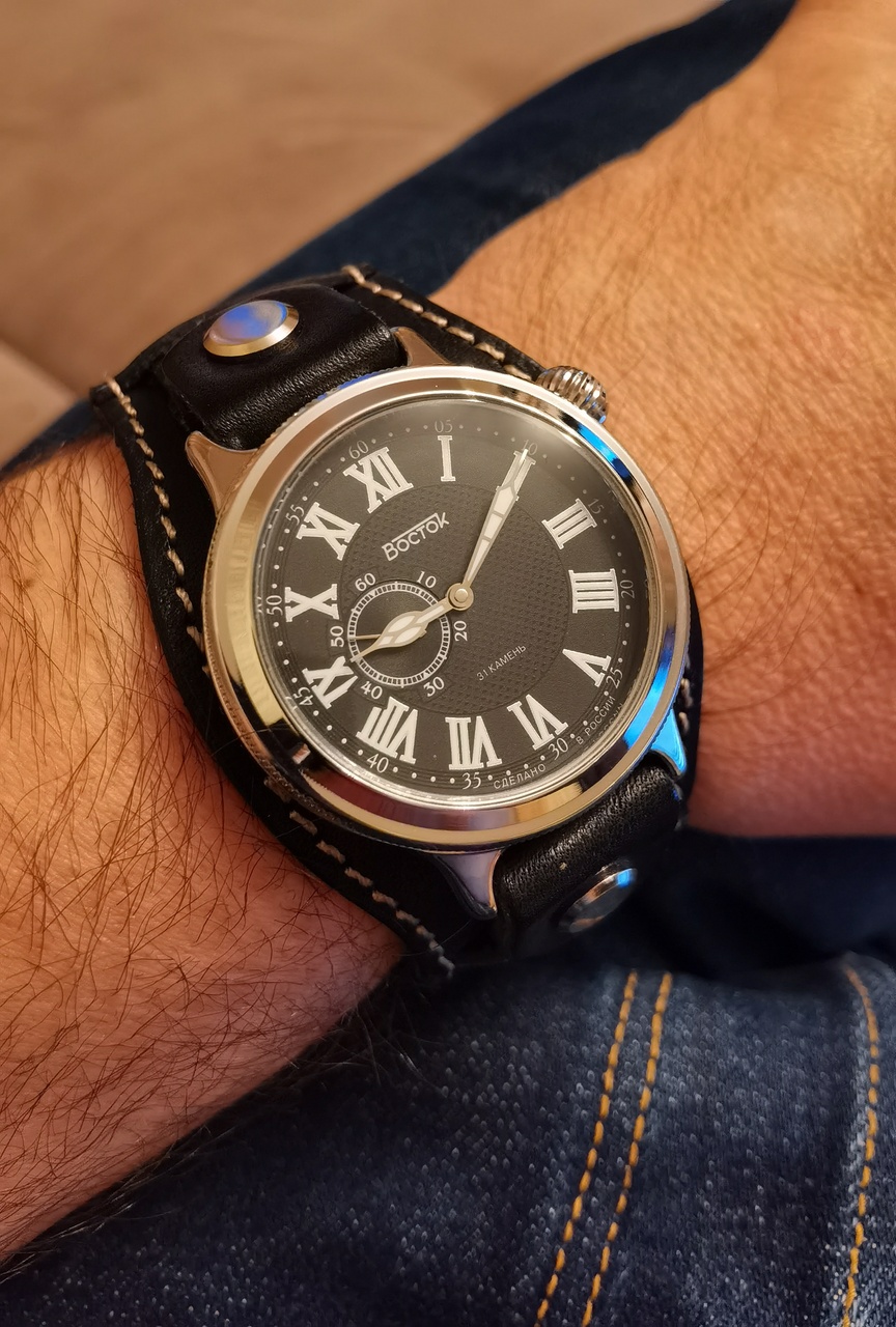

Поддержку разговор о часах без влагозащиты. Недавно, недели две-три назад, приобрёл Восток ретро в 55ом корпусе. Думал там хоть 30 метров есть. А оказалось заявлена только пылезащита. И прогуливаясь в жаркую погоду, рука с часами прилично вспотела. Ну шёл чуть больше часа. И через час, примерно, обнаружил конденсат на стекле. Пятно диаметром один сантиметр. Делился этим в ветке Востоков. На утро пятно ушло. Где-то дней через 10 этого происшествия, зашёл в мастерскую, чтобы мастер посмотрел нет ли коррозии внутри. Мастер ничего вроде не обнаружил. Но он мех конечно же не разбирал.
Первый вопрос. Через какое время, обычно проявляется коррозия, после попадания влаги внутрь? И теперь глупый вопрос. Ремешок напульсник как-то может защитить часы в подобных случаях? Может поэтому 40-50 лет назад, ремешки - напульсники очень часто использовали? Так как тогда часы с влагозащитой были редкость.
Теперь так только ношу.

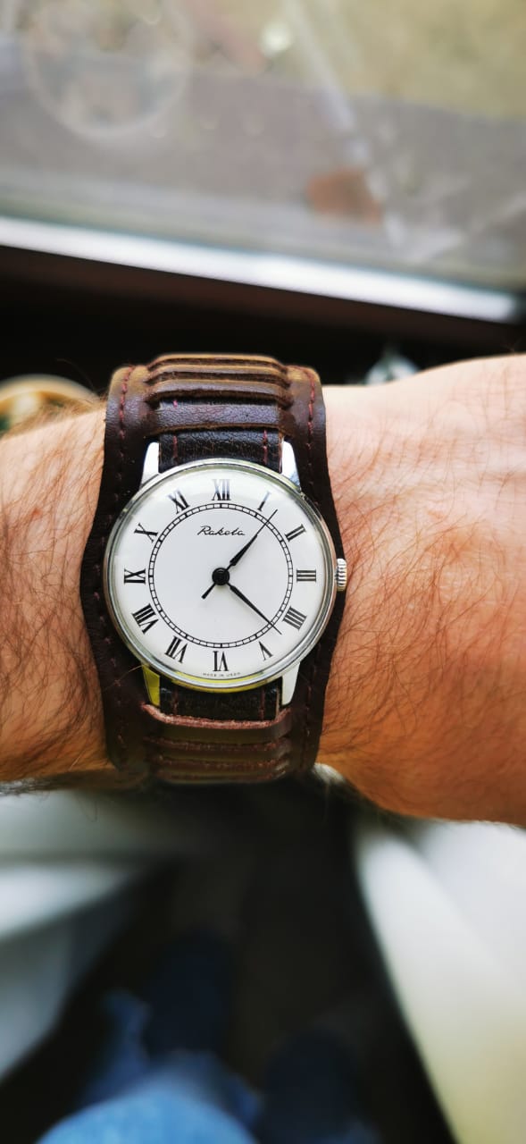

Мне тоже хороший часовой мастер советовал винтажные Советские часы без влагозащиты носить на напульснике.
