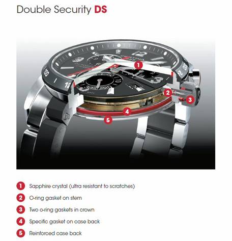

Вопрос про DS
В 50х Certina начала выпускать часы противоударной системой DS, было ли это на тот момент нечто новое и особенное или опять лютый маркетинг, я не знаю...
Но вопрос про сегодняшние часы Certina, которые DS.
Отличаются ли они чем-то принципиально конструктивно от остальных своих одноклассников в SG?
Применяет ли Certina что то особенное и эффекивное в части противоударности и защите механизма?
Или все ограничилось двумя буквами DS?

Сообщение от thinman Посмотреть сообщение
Емнип так тупо какие-то резиновые аморты используют внутри корпуса.
Вопрос про DS
Время покажет...
