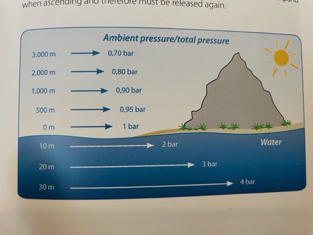

Никакие зазоры в корпусе не появляются, но изменения размеров компенсируются упругостью сальников. Если сальники задубели, их упругость мала, поэтому при наличии влажной среды ей много легче через такие сальники проникнуть. Мало кто понимает силу давления воздуха в часах.
Я насмотрелся и знаю - сила огромная. Простой опыт в колбе. В колбу с часами нагнетаем воздух 2-3 атмосфоры. Ждем минуту, чтобы воздух внутри корпуса часов сравнялся с давлением в колбе. Далее быстро стравливаем давление в колбе. Стекло или крышка с хлопком вылетает из корпуса если он он имеет небольшую негерметичность. Мало кто понимают, какие услилия развивает воздух, а между тем сжатый воздух применяется в огромном количестве устройств, поезда тормозятся сжатым воздухом и там в системе торможения давление воздуха всего порядка 5 атм.

Ну понятно дело, давление бывает только в воде. Атмосферного не существует, все враги выдумали.
Вот вам вставка из статьи про атмосферное давление на вики. Там конечно тоже пишут только ахинею, так что ждём ваше подтверждение из заведомо научных источников, опровергающих это. При отсутствии оных, считаем, что ахинею и бред несёте вы уважаемый.
В системе СГС 760 мм рт. ст. эквивалентно 1,01325 бар (1013,25 мбар) или 101 325 Па в Международной системе единиц (СИ).
Виноват, ответил на эмоциях. На поверхности замли давление атмосферное, факт, но оно и снаружи часов и внутри, то есть избыточного давления нет. Цифры указанные на часах указывают допустимое избыточное давление, или глубину допустимого погружения в метрах.
Более того, согласно исо 6425 по которому должны испытываться дайверские часы, при испытаниях подвергают давлению в 1,25 больше номинального, то есть не 10 бар а 12.5, и так далее. Думаю что максимально правильно изложил свое видение проблемы.
Был не прав в изложении своих мыслей, дал развёрнутый ответ, на часах пишут допустимую глубину погружения, или избыточное давление.
Все нормально, спасибо за ответ! В принципе звучит очень логично. Мой рисунок показывает картинку вцелом без привязки к часам вообще. И я действительно упустил, что внутри часов присутствует такое же давление. Оно уравновешивает статическое атмосферное давление снаружи и тогда все сходиться.
Попробую перефразировать основную мысль - водонепроницаемость в барах показывает не какое давление выдерживают часы, а какую разницу между давлением внутри и снаружи они способны теоретически выдержать.

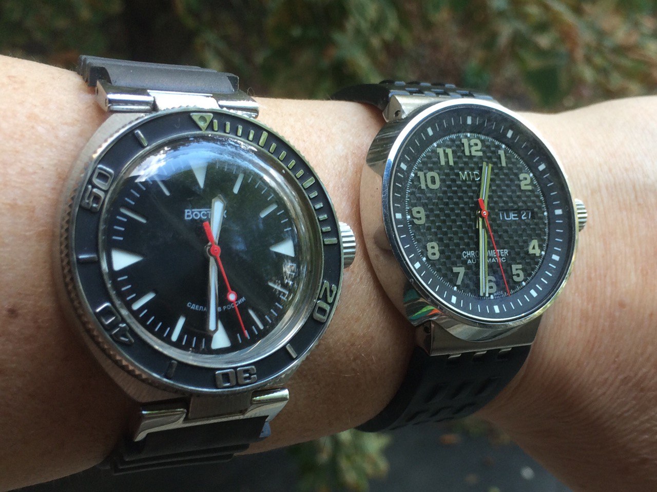

Я б Breitling SuperOcean Heritage без хронографа померил или Восток Амфибия на мануфактурном калибре из эпохи. Безели у них двусторонние, зато на Амфибии классический плекс, как на спидмастере, гораздо винтажнее ощущается, и это не бездушный продукт финансовой группы, а ручная работа полностью инхаус.
В таком Востоке Г.М.Гречко трёхмесячный рекорд работы в космосе устанавливал.
