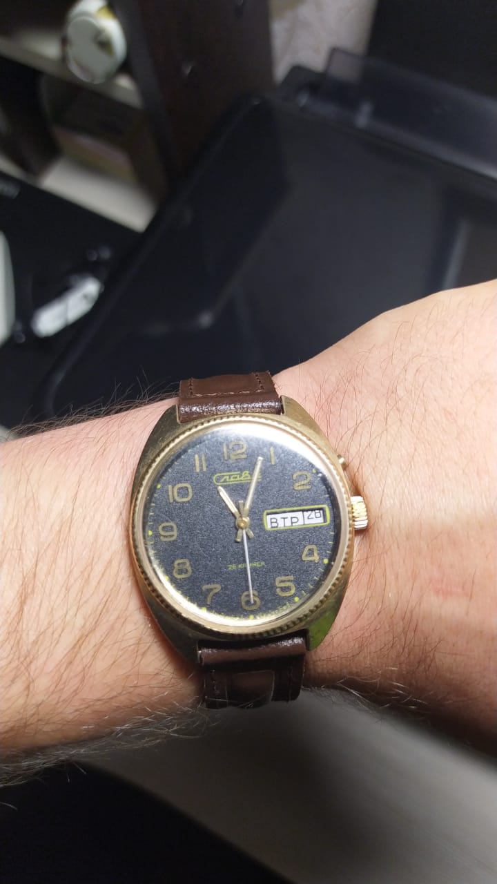

Всем привет! Недавно приобрёл такую вот Славу интересует что за модель?
