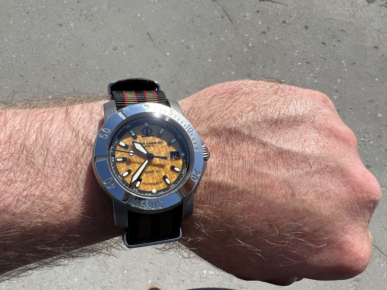

Разговор видимо не о пружине и даже не о резьбе ! До нас пытаются донести , не будит вал вставать на место к рычагам , если убрать или ослабить пружину( пробовали, ставили эксперименты , пружину трогать нельзя! Если предусмотрена конструкцией! Я так понял посыл.
У меня были часы без пружины.
Которые помню
Были часы со сломанной резьбой, переделанные в часы без резьбы , на них или небыло пружины , или она не чувствовалась.
Тоже очень напрягает пружина, но получается что ничего не поделаешь.
