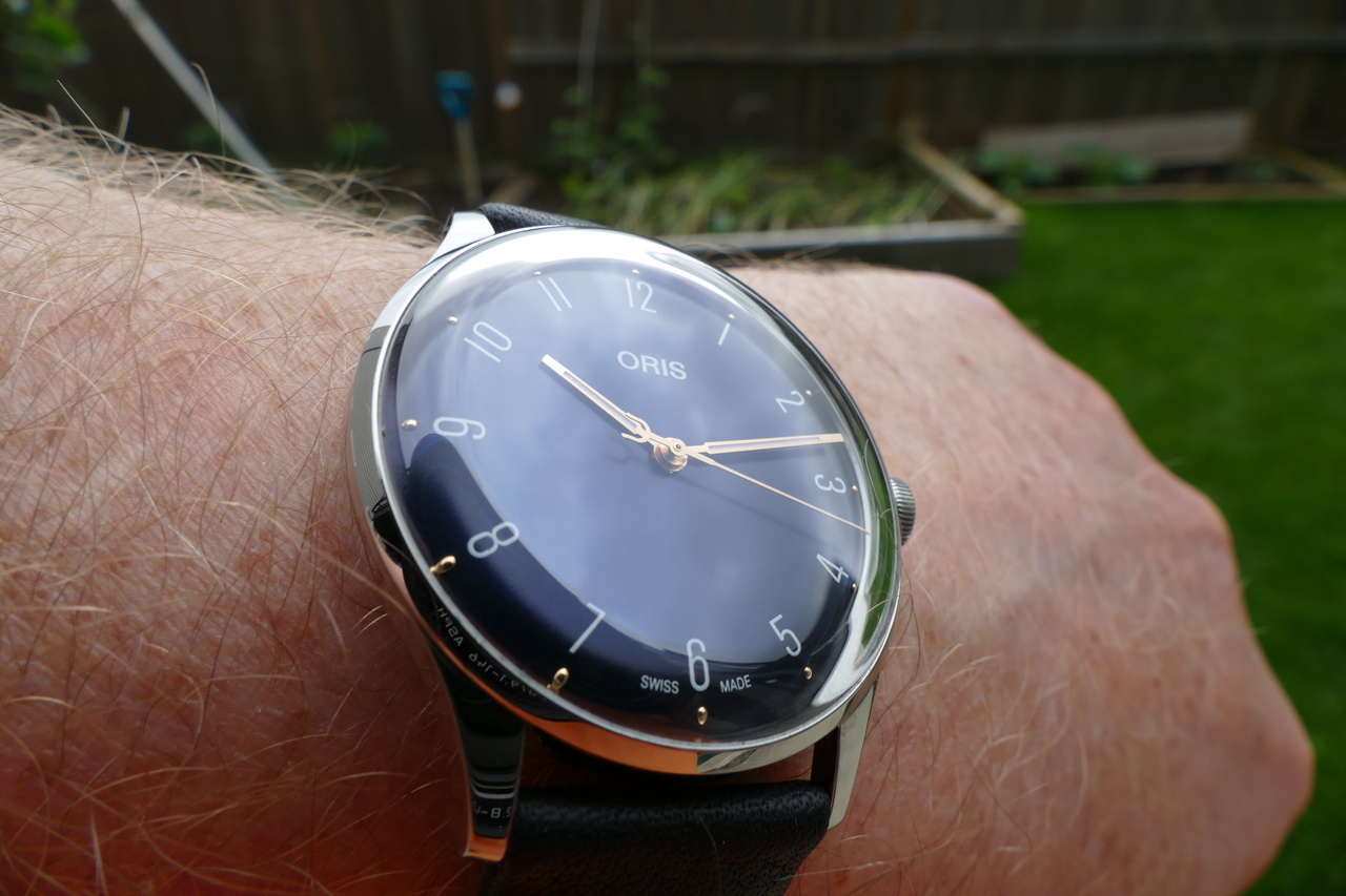

Механические часы приходится заводить вручную
А иногда и дозаводить
Сами подметили,что те же японцы сильно привязаны с точностью к степени завода
Кроме того,часы останавливаются
Их нужно подводить и прочее.
Я много раз слышал про то что лучше всего раскачивать часы для завода
Тогда зачем тот хак вообще? или наблюдать за точностью?
Я это к тому ,что делайте манипуляции с зг без перетяга пружины
И будь что будет
У меня вон вал на Селите с самого новья барахлит.И что?
Часы красивейшие.Избавляться от них не хочется.
Не происходит зацепление? Повторяю операцию и вперёд.
Совсем откажет,отнесу в ремонт.
