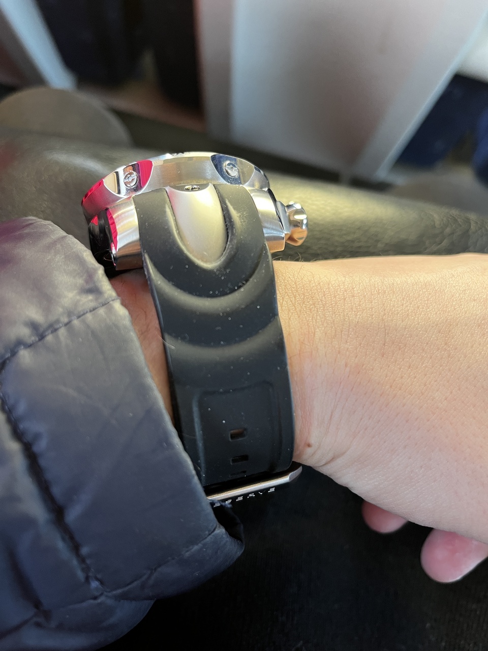

Здравствуйте! Подскажите, пожалуйста купил Invicta venom 0804 на каучуковом ремешке у которого какое-то матовое напыление и оно уже облазит спустя месяц и собирает пыль и выглядит прям отвратительно.
Никто не сталкивался, может есть какой растворитель который возьмёт напыление и не навредит самому каучуку? Спирт не работает. А механически тёр пальцем помогает, но полностью так ремень не почистить.

Средства без хлора или средство для мытья посуды тоже подойдет. Я свой протираю раствором хоз мыла — можно даже оставить ненадолго, пусть полежит. А пыль на них так и будет собираться, может сам материал не самого высокого качва

Сообщение от Engetsu Посмотреть сообщение
"646" - от 30 секунд до 2-х минут. Или купить за косарь средство 50мл для снятия Soft touch покрытия.

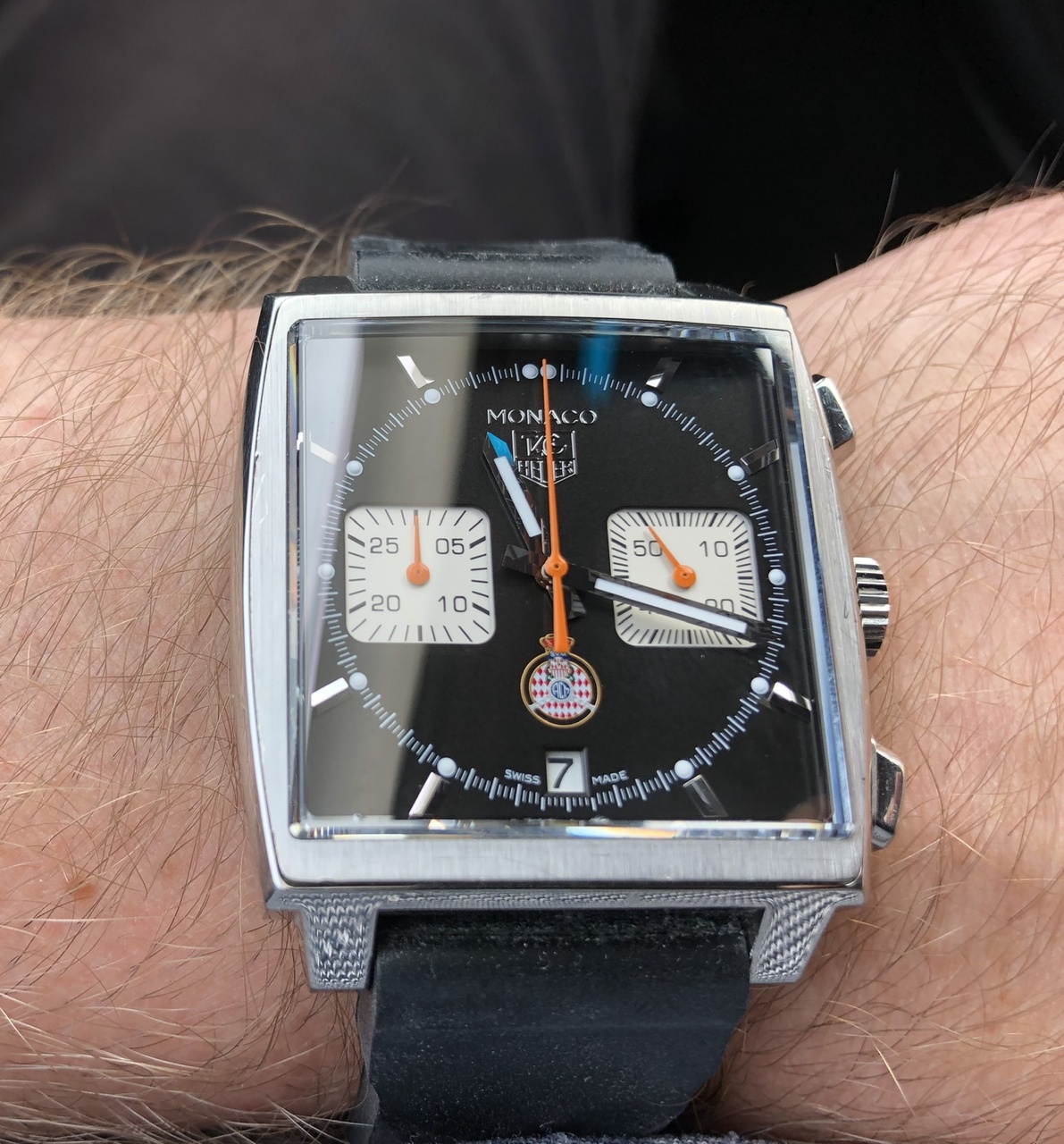

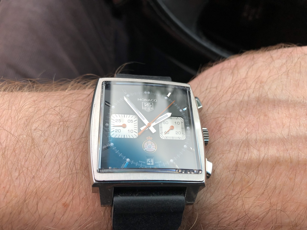

Это приговор. Как дешевые чехлы ,, резиновые,, не лезут в карман , за всё цепляются, на них пыль, ворс и прочий мусор собирается!
Как-то покупал на Монаки такой каучук, стоил 1500₽ , но собирал всё на себя, как будто магнит . По сей день лежит в коробке .

На фото видно что вся пыль была на ремне

Сообщение от x KOT x Посмотреть сообщение
Это называется - силикон, не каучук это.
Он не собирает все на себя, только когда или обработан или с покрытием.
