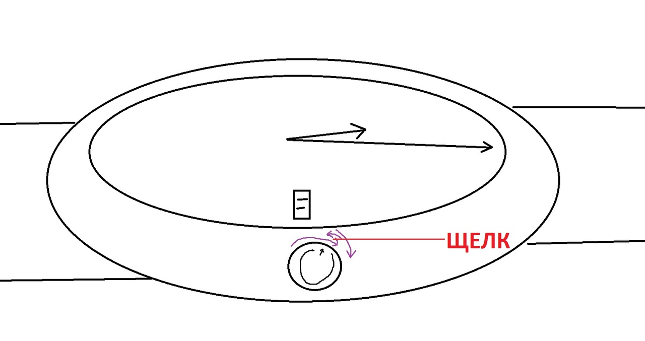

Сообщение от Faarga Посмотреть сообщение
Добрый день. Относительно недавно приобрел свою первую механику и только сейчас заметил одну особенность. Хочу понять норма это или нет
При ручном подзаводе, примерно в одном месте оборота головки подзавода слышен щелчок. Он происходит в момент, если после оборота головки по часовой стрелки немного повернуть ее против часовой. Это происходит не каждый раз, а в некоторых позициях заводной головки. Кажется, что в этом месте, при обороте против часовой стрелки, зубчик соскакивает или типо-того.
Буду благодарен за обратную связь
Модель: Longines Présence L4.922.2.11.2
В какой конкретно позиции щелкает? Если при взаимодействии с самой головкой, то это норма. Тут думаю как с перескакиванием секундной стрелки — производители заявляют, что это не брак, а особенность модели, ничего страшного в себе не несет и в ремонте не нуждается. Поэтому уточните, в какой конкретно позиции слышите щелчок

Сообщение от MIShah Посмотреть сообщение
На картинке попытался нарисовать в какой момент он слышен. Грубо говоря если крутить головку как кодовую крутилку в сейфе (сначала по часовой, потом небольшой шаг против часовой), то в некоторых моментах слышно как что-то немного цепляется за что-то (или соскакивает с чего-то). Звук слышно только если прикладывать к уху часы во время кручения заводной головки. Может, конечно, я придираюсь к звукам, но хотелось убедиться, что брака нет)

При полном заводе может срабатывать ограничитель завода пружины.

Сообщение от Андрей Бабанин Посмотреть сообщение
Так он же в обратную сторону крутит).....
Я еще подобные щелчки слышал на часах с зг на резьбе, там внутри самой головки есть подпружиненный механизм.... который со временем через годы начинает подвисать и выдает спецэффекты.
