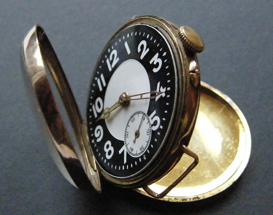

Кастрюли раньше были?, а вот котлы и котелки другое дела.
Здесь и ручки стали появлятся в переделках на ручные и крышка, тогда и срезали эти котлы) с терпил.
как вариант) Нажмите на изображение для увеличения
