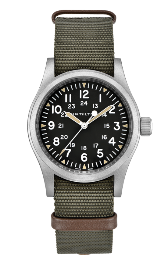

Сообщение от VoldemarVB Посмотреть сообщение
В военных спецназ всего мира запрещено все светящееся и все блестящее.
Я с вами согласен по-поводу Джи шоков
За спецназ Западный не знаю,а вот силовики-пожарники
И даже команды скорой помощи Шоки очень любят и носят
Касаемо Гарминов-это всё ещё дорогое удовольствие
И из всего что я видел ...не практично в полевых условиях.
Зато известен факт закупки у Свисс Арми партии часов для....
Швейцарской Армии
Люм Тек -абсолютная ковбойская цацка к армии не имеющая отношение.
А тот же скромный Хэм в 38мм не будет" гореть" люмом
Собирая снайперов
Зато в условиях поля будет очень хорош и информативен ночью
В это я могу поверить
