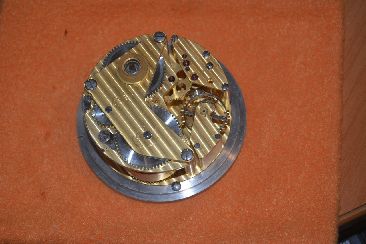

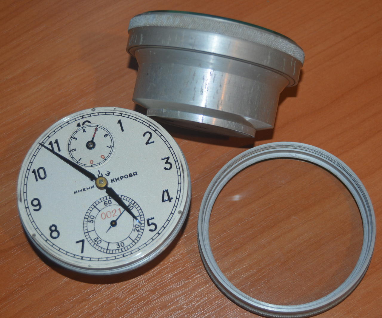

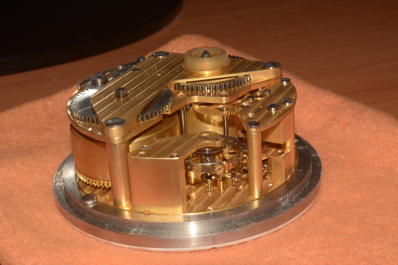

Скорее всего для этого нужно снимать стрелки и циферблат. Но я на это не решусь. Слишком тонкая работа для меня. Да и инструментов нет. Единственное, что я смог это открутить стекло, в надежде, что механизм можно будет вынуть как у морских хронометров, но он не вынимается.

Обычно он просто вытряхивается в ладонь, достаточно перевернуть и слегка тряхнуть

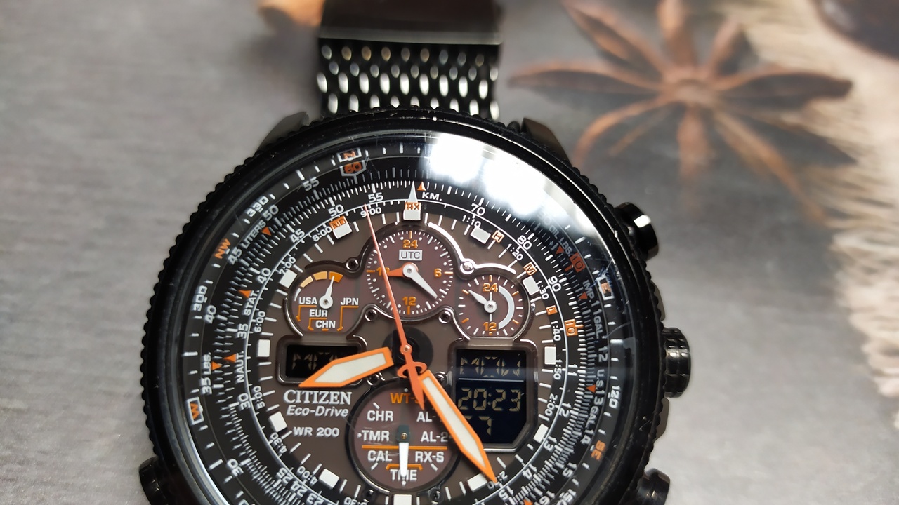

bn2031-85e при любых вариантах зарядки (подоконник-солнце, диодная лампа) стрелка запаса хода до максимума не доходит - только половина последнего (четвёртого) деления. это нормально? если нет, то как лечится? буду признателен любым мыслям-предположениям, не говоря уже о более-менее точном ответе
вообще на таком механизме кто-нибудь "клал" стрелку?

Сообщение от Alex Stark Посмотреть сообщение
Посмотрел на своих часах, тоже четыре сектора уровня заряда батареи. Часы эти у меня летние, все лето на руке, под прямыми солнечными лучами и максимальный заряд это стрелка на середине четвертого сектора. Зимой, а точнее весной после зимней спячки стрелка индикатора заряда на середине третьего сектора. Из всего изложенного делаю вывод, что у индикатора всего четыре положения. Уровень заряда на субцифеблате слева.

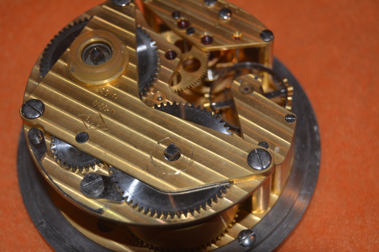

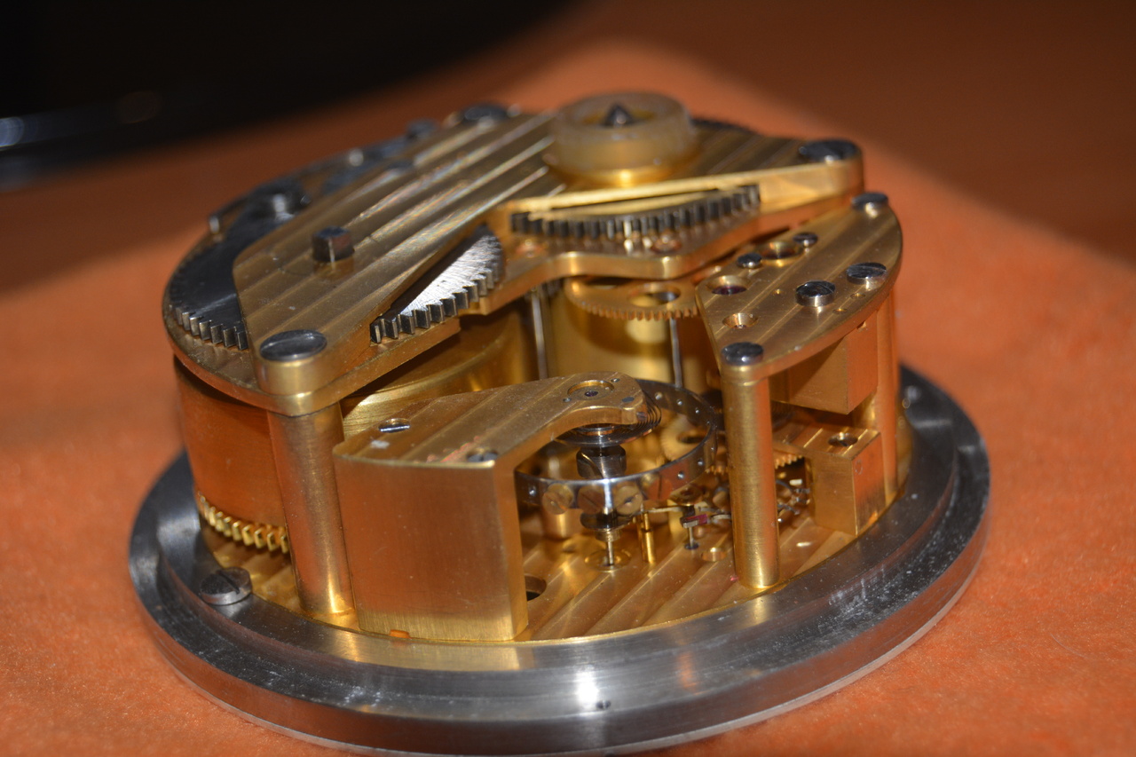

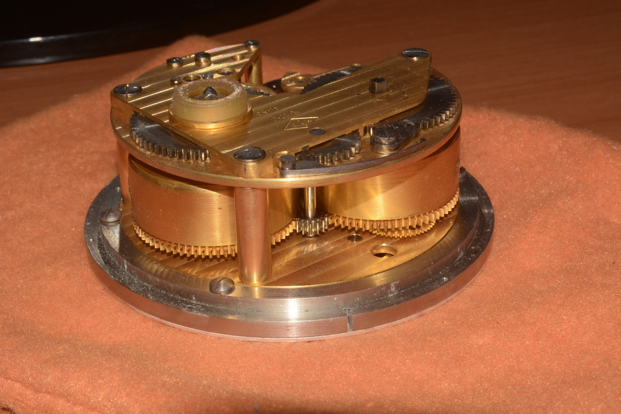

Сообщение от Андрей Бабанин Посмотреть сообщение
Механизм сможете показать? Очень интересные часы!
К сожалению я не могу до него добраться. Для этого нужно снять стрелки и циферблат. На это я не отважусь.
------- ДОБАВЛЕНО ЧЕРЕЗ 11 МИН --------
Получилось)
