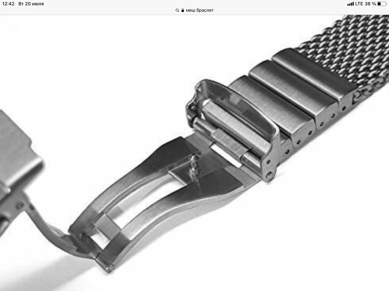

По поводу меша .
Такой тип меша, регулируется стандартна( на картинки всё видно и понятно! ( браслет ездит в застёжки, и ей фиксируется)

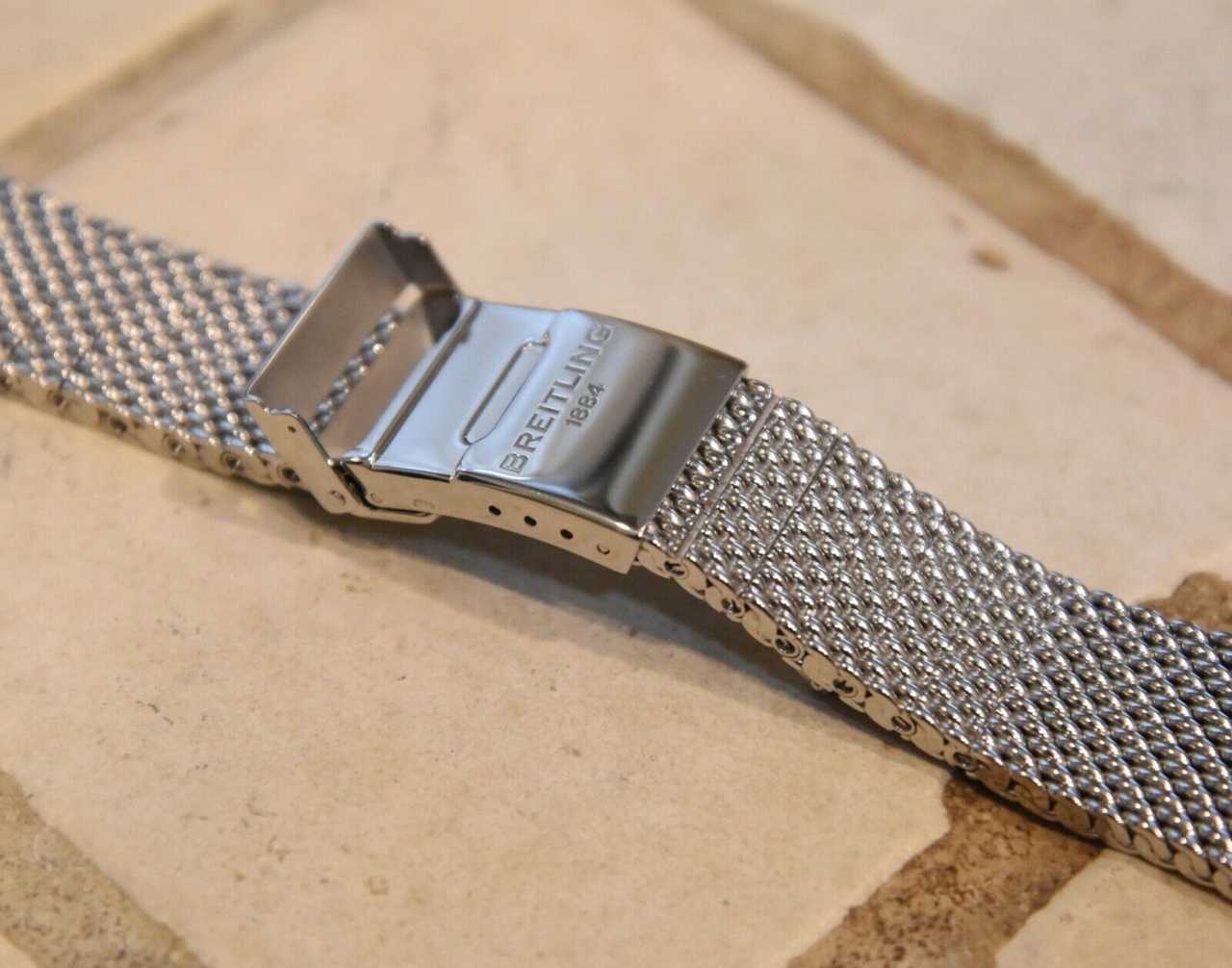

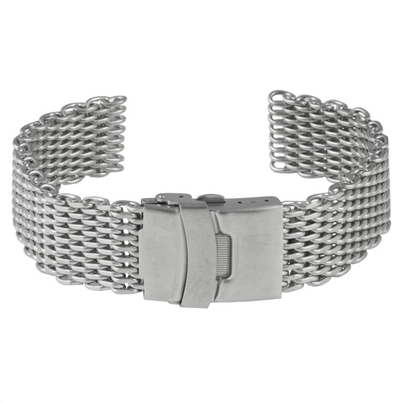

С этим , не стандартно, но тоже просто, обкусываете крайние витки кусачками, под свой размер. А микро подгонка , как у всех на застёжке.

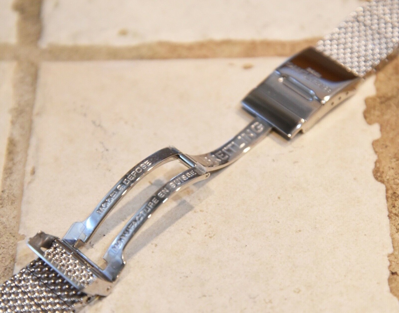

Выписка с сайта, к мешам : Плетеный браслет Ploprof изготовлен из стальной проволоки толщиной 1.2 мм, имеет матовую финишную обработку, и специальным образом отделанную лицевую часть – модель как бы сплюснута с верхней стороны, благодаря чему проволочные звенья имеют плоские грани.
Изделие обладает всеми плюсами плетеных mesh-браслетов, которые так же называют миланскими – браслет является легким, гибким, эстетичным, и обеспечивает прекрасную вентиляцию кожи запястья.
Толщина изделия – 4.4 мм, длина – 19 см.
ОБОРОТИТЕ ВНИМАНИЕ – укоротить данный браслет можно только при помощи кусачек, удалив лишние ряды проволоки с его концов.
Дополнительная регулировка длины в пределах 6 мм с шагом 2 мм возможна путем перестановки застежки (на ней имеется три паза для крепления).
Раскладная застежка снабжена откидной скобкой безопасности и боковыми кнопками.
https://www.remeshop.ru/52-mesh-braslety Вся информация есть и сатин есть.( не для рекламы, для примера ) к продажи часов, аксессуаров и прочего, отношения не имею.

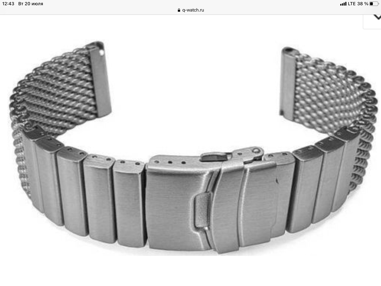

В первом варианте ясно, но не сильно толстый тогда браслет выходит. Второй вариант тоже ясен, но в нем тогда видна шпилька((. В варианте ниже, я так понимаю, специально возле клипсы съемные звенья вставлены для регулировки, верно? Но и они не очень как-то вид делают… Смотрю, с этим миланским браслетом не всё так просто.
Ну да.

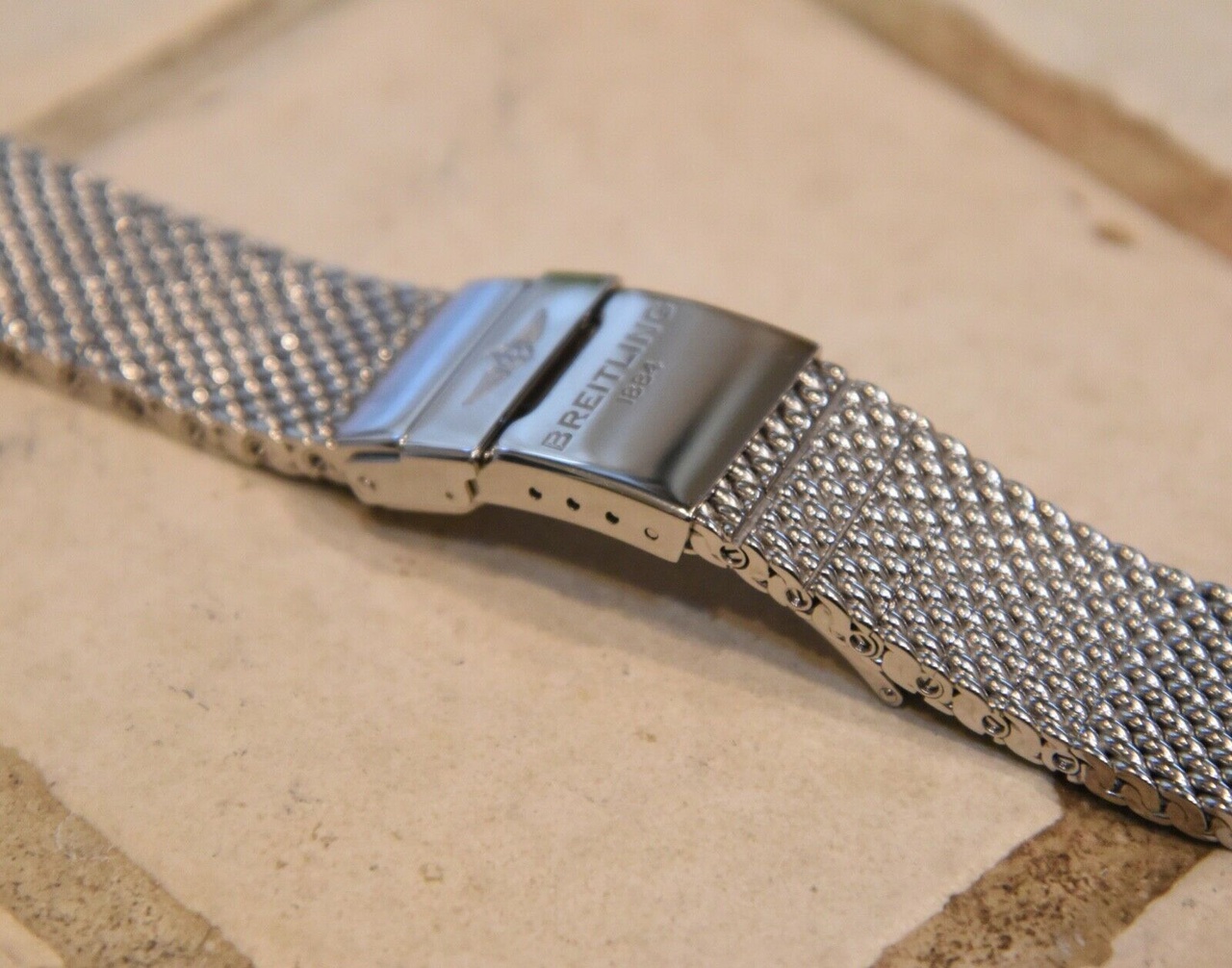

Это уже не меш! Гибрид Китайский.

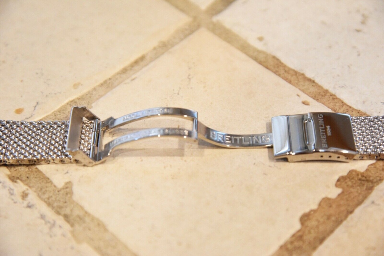

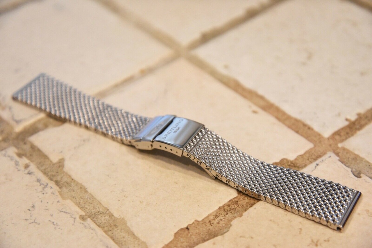

У брайта меш хитрый, там регулируется винтами))) сейчас фото выложу .
Если приблизить, видно винты с торцов .

Есть Похожее Китайское решение , но очень приблизительно, как у ориг брайта.

Сообщение от x KOT x Посмотреть сообщение
Да, схитрили, имитацию под плетенку сделали, крайние звенья литые, а не проволочные
