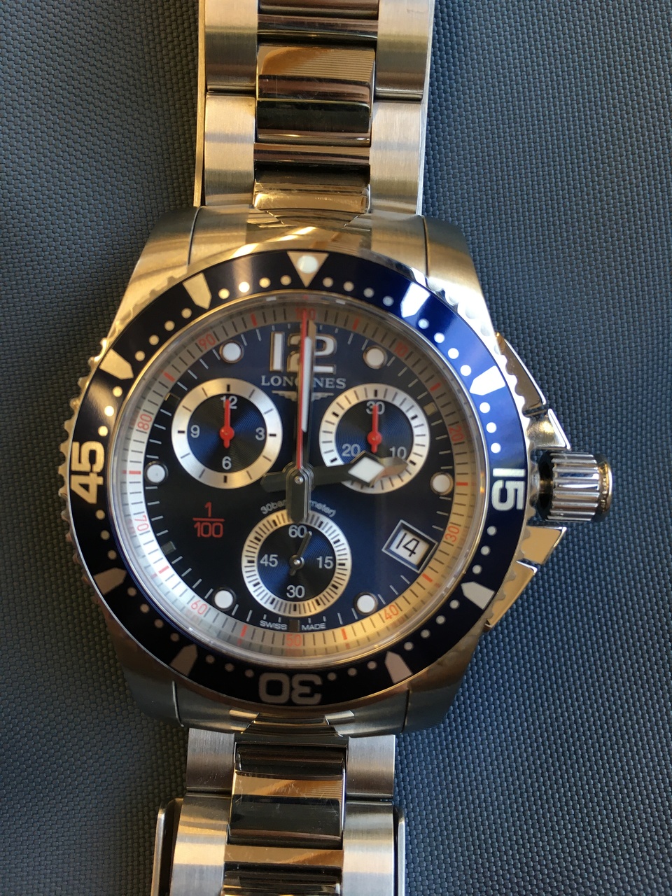

Сообщение от Roman VM Посмотреть сообщение
Всем доброго дня. Часы Longines Hydroconquest кварц, часовая стрелка не попадает в метки. Кто знает, что я сделал не так?
Вложение 3252759
Добра!
Вам нужно сходить в сервис. Мастер часовщик поправит (отрепетирует) стрелки, это не сложно. Сбиться могли при силовом воздействии (вибрация, удары, падения) или мастер после установки стрелок , не отрегулировал (как вариант)

Сообщение от x KOT x Посмотреть сообщение
Добра!
Добрый день! Да, спасибо. Отнёс часы в сервис, благо, гарантия действует ещё пару месяцев. При приеме специалист обратил внимание на вмятину на заводной головке и сказал, что причина рассинхрона может быть в этом. Хотя, я очень удивлён.
