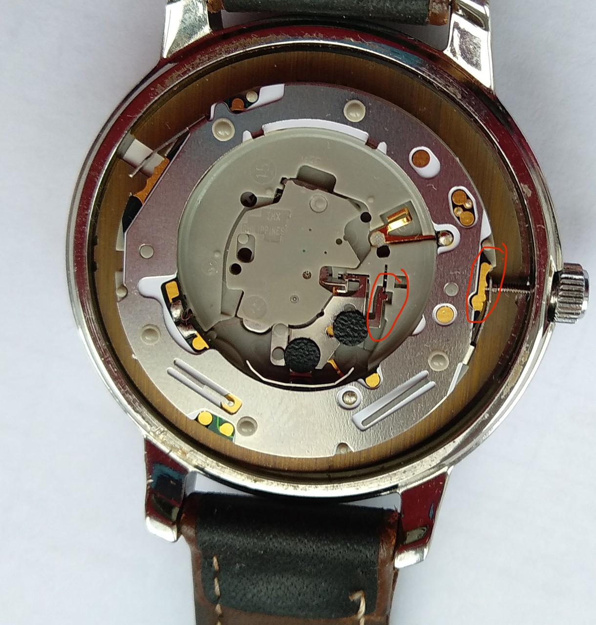

У вас есть фото чёткое, вид сверху ? Выложите
Повторюсь, что вопрос был, как вынуть заводную головку у Таймексов. Такое фото пойдет? Да, вал уходит почти до центра часов, но и там ничего не нашел, на что надавить или подвинуть(((. Если разберетесь, то сразу и скажите, как потом обратно вал ЗГ воткнуть))).

Сообщение от skorp777 Посмотреть сообщение
Обведённое это не рычажки? Не двигаются, в низ или на верх?

Сообщение от x KOT x Посмотреть сообщение
Вложение 3246486
Спасибо тебе, Добрый Человек! Да продлит Всевышний твои счастливые дни! Да, это типа стопора, нажал на него иголкой, и вал легко вышел. Мех в руках, осталось покрасить стрелки и собрать все обратно. ИМХО, этот же стопор является контактом для отключения часов при вытаскивании ЗГ.
