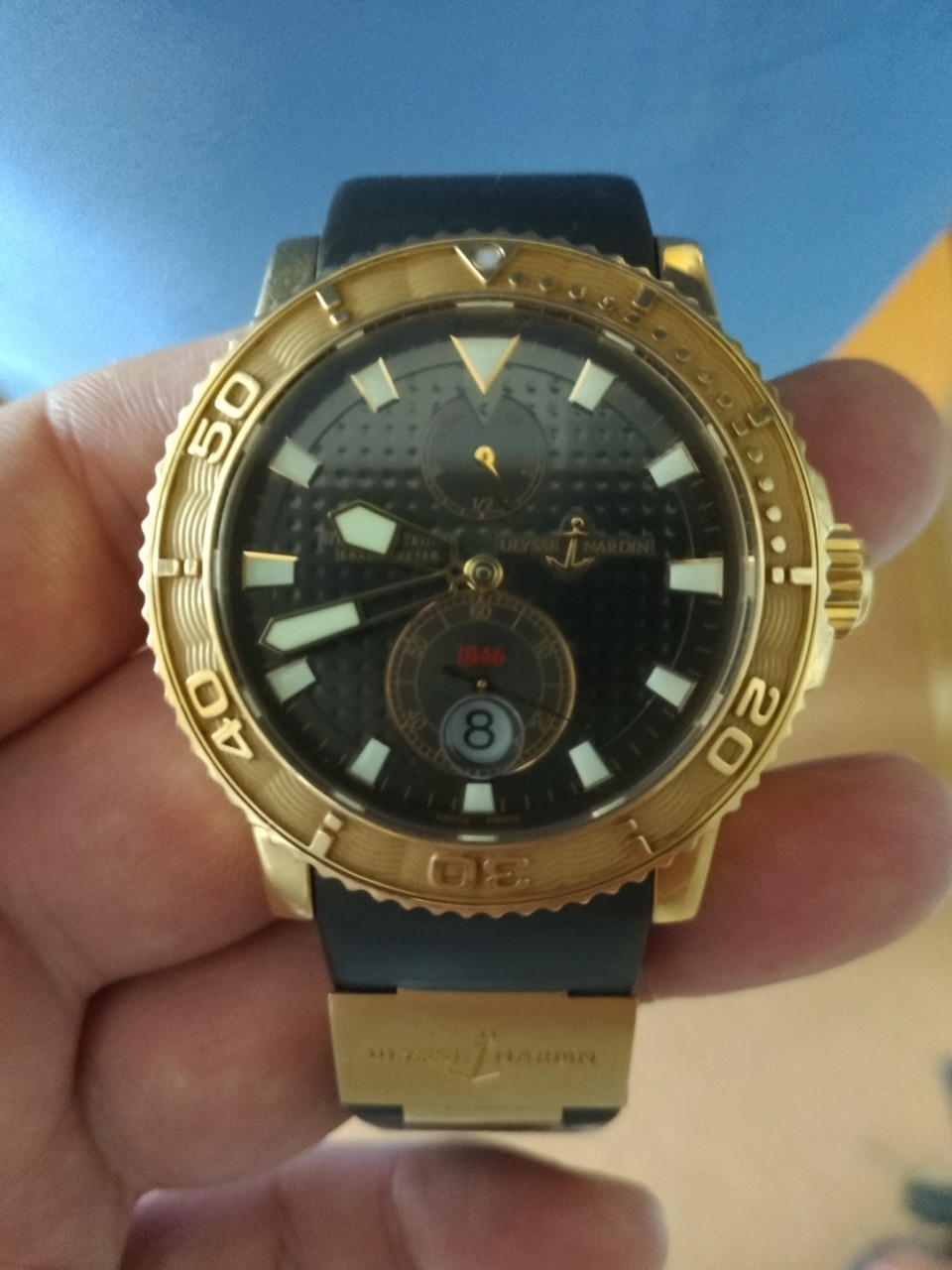

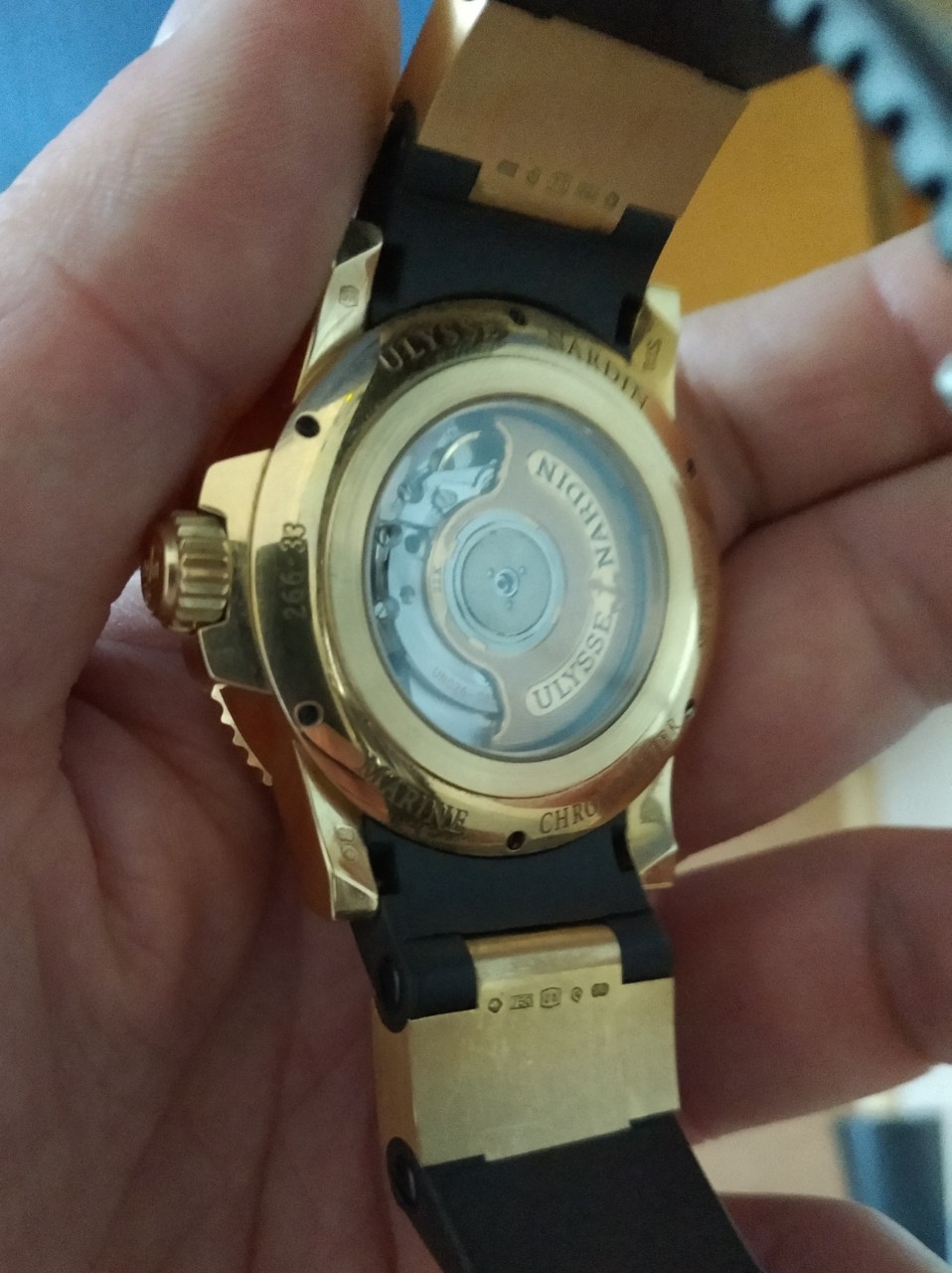

Знаю один случай покупки часов под мерседес, GLE 350d, часы были куплены такие:
Под современную отделку с светодиодными полосками и телевизором на всю приборку самое оно, кмк.

Чё за котлы такие? Инвикта, поди?

А котлы будто из музея старинных корабликов стащили, им место рядом с амфорами и водолазным шлемом

Это улиссы, если не подделка, то 25 000 - 30 000 уе.
Инвикта....... Блин
