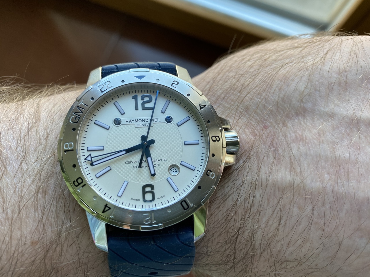

Сообщение от Vashe Blagorodie Посмотреть сообщение
А тогда напрашивается вопрос - почему? Какая разница я сделаю десяток вращений заводной коронкой и потом дожму пружину автоподзаводом? Или сразу дам механизму самому гулять сколько надо? Ведь чем меньше сжата пружина тем наоборот меньше трутся и загружаются оси и шестеренки. Так по логике должны часики на автоподзаводе будут заводиться чуть дольше. И поэтому в не напряженном "спешащем" режиме будут оставаться тоже дольше. А значит они будут не отставать, а спешить. В общем "народ с нашего столика просит уточнить детали тоста".
Пружина в самом начале процесса завода, слабая . Перед тем как положить часы на прибор , их нужно обязательно завести до упора , тогда результаты будут корректные. Пример : RW заведенные головкой до упора отстают -15 секунд сутки, а если заводишь автоподзаводом и носишь не часто, часы идут но на грани остановки , вот тогда они отстают уже на -45 секунд ( пружина слабенькая) .
ID:	3207870 Посыл такой: если вы заведёте часы головкой до конца, и замерить точность , она будит отличатся от точности если вы будите носить на руке , заводя в процессе ношения ( автоподзаводом)

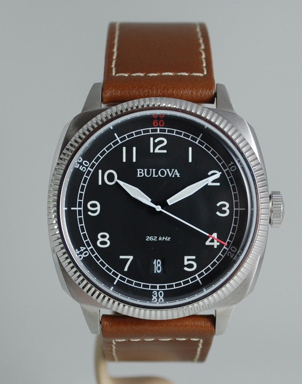

Глупый вопрос.Для того чтобы показать зачем эта тема на форуме
Классический....Наверняка уже задавался и не раз,но...
Сегодня обратил внимание на кварцевые часы настенные
В них секундная стрелка как у спринг-драйвов движется плавно,без подергушек
А есть такое в наручных часах?И если есть,чего такое не распространённая практика в наручных часах?
  #14099
Старый 23.04.2021, 19:54
MehD MehD вне форума
Регистрация: 15.09.2020
Адрес: Днепр Украина
Сообщений: 1,158
Сказал(а) спасибо: 3,849
Поблагодарили 2,601 раз(а) в 618 сообщениях
Вроде как обсуждали. Большая частота -более энергозатратно, больше батарея нужна или чаще менять...спрингдрайв патент Сейко, все плавно, но дорого. Булова есть высокочастотная, 262 kHz...
