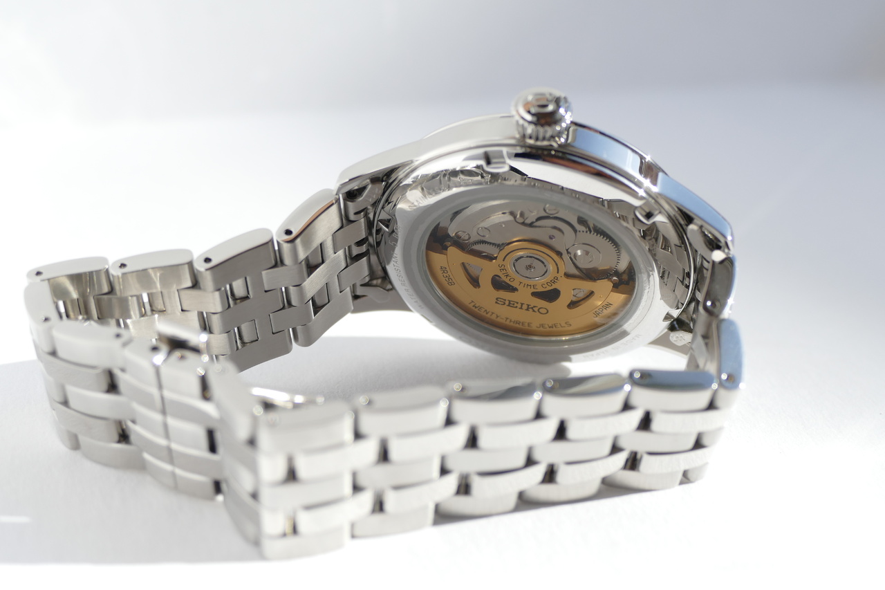

На Китайском-да
На нормальном-нет
Ну так нормальный и скрипеть не будет изначально.Проверено
Речь-то по-сути про незаржавленный браслет, не так ли?
А если серьёзно. Браслет наверное гремит ,а не скрипит?
Тогда сделайте просто. Намочите и понаблюдайте.Гремит?значит так и положено
Такая дрянька будет греметь если чуть ослабить
И это еще не самый плохой браслет.У командирских-китайских 90-х годов совсем печаль.
Ну а смазкаНе переусердствуйте и всё будет норм.
