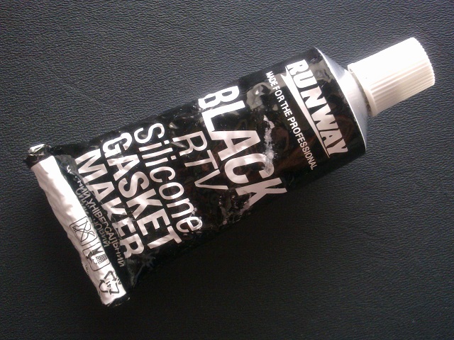

К чему так все усложнять?
Если жидкая прокладка застывает и держит температуры до 150 и масло в двигателе, то для часов этого хватит с головой.
При этом соединение легко разбирается. Можно нанести, дать застыть в течении часа, потом окончательно собрать.
Тогда прокладка получится многоразовой.
Мне тоже как-то попались часы с канавкой под прокладку, но без таковой. Предполагаю, что там батарейку меняли и прокладку просто выкинули.
Сделал вышеописанным способом - все отлично, воду держат.

Сообщение от Vashe Blagorodie Посмотреть сообщение
продукт разработать - не прокладки а именно замазывающий гель. Который твердеет под каким либо воздействием
Силиконовый застывающий гель давно придумали. Сначала жидкий, потом в течении часа твердеет до уровня обычного силикона, сохраняя при этом упругие свойства. Применяется везде от сантехники до автомобилей. Пример выше приводил.
