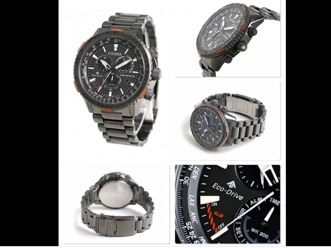

Раз уж тут такая «пьянка» про стали, спрошу тут, поскольку в другой ветке никто не отвечает. Как себя ведет в быту на руке такая вот черненая сталь корпуса с браслетом при аккуратной носке? У кого есть опыт?

Сообщение от Tolkoorient Посмотреть сообщение
Это скорее всего PVD покрытие, карбид титана. Царапается меньше чем голая сталь, но царапины уже не отполировать, только вместе с покрытием. На местах соприкосновения звеньев браслета тоже будет понемногу стираться.
DLC покрытие более надежное, но любое покрытие со временем стирается.
С другой стороны, нет ничего вечного, на несколько лет хватит, поэтому если часы нравятся, то...)
Этот пользователь сказал Спасибо! skyforce за это сообщение:
Tolkoorient (10.09.2020)

Сообщение от skyforce Посмотреть сообщение
А если учесть, что часы не единственные, а значит и не круглый год на руке, то тем более можно сильно и не заморачиваться на счет физических свойств такого изделия. Видимо так можно считать. Спасибо.

Еще есть IP-покрытие. Мне как ни разу не химику и не физику, достаточно знать что это примерно то же что и PVD, плюс минус.
